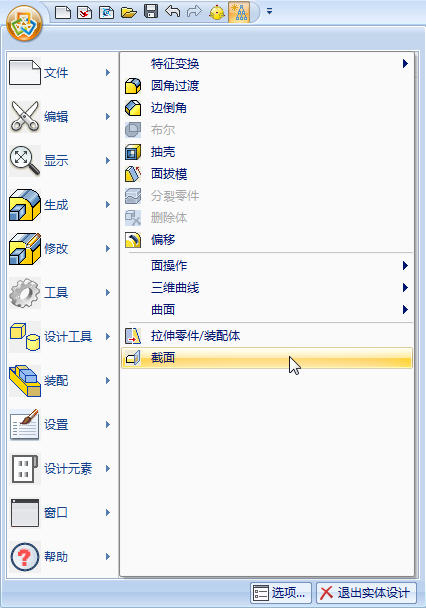

发表于 2011-5-20 15:57:00 | 显示全部楼层 |阅读模式
这些日子接到好几次关于三维图中剖视的咨询,所以推测这里也可能有人需要它。在这里介绍一下。这个问题在帮助主题的7.4.6中,大家也可以到那里看的更详细。  将希望剖开的外壳零件们组成一个装配,然后在该装配被选择的情况下,到菜单“修改”->“截面”(不选择实体的状态下该按钮是灰的)。
  然后在“截面”对话框中选择截面的类型,然后单击“定义截面工具”按钮。
155

发表于 2011-5-31 17:50:00 | 显示全部楼层
不错,很实用的技巧。
