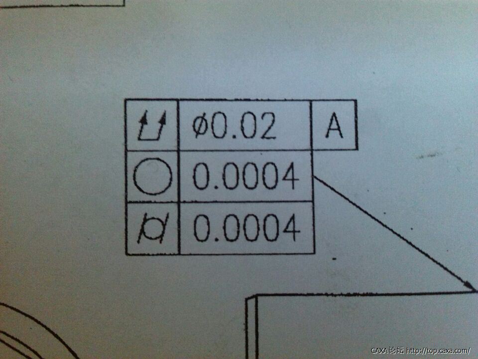

发表于 2014-1-14 08:57:12 | 显示全部楼层 |阅读模式
电子图板里面如何标注图片图片中所示的圆度,圆柱度?只能标注到0.004,到0.0004的时候就变成0了

发表于 2014-1-18 13:15:11 | 显示全部楼层
形位公差的数值可不是随意选的,必须根据GB/T 1184按尺寸参数和公差等级来选定。楼主的标注中,跳动数值前的直径符号不应该有,去掉,跳动、圆度和圆柱度同时标注就错误了,图中满足了圆柱度要求也就满足了圆度和跳动的公差要求,可以去掉圆度和跳动要求。

 楼主| 发表于 2014-1-14 09:48:18 | 显示全部楼层
回复 2楼cwa9958的帖子
,解决了!!!

发表于 2014-1-14 09:15:01 | 显示全部楼层
样式管理--形位公差风格--单位
