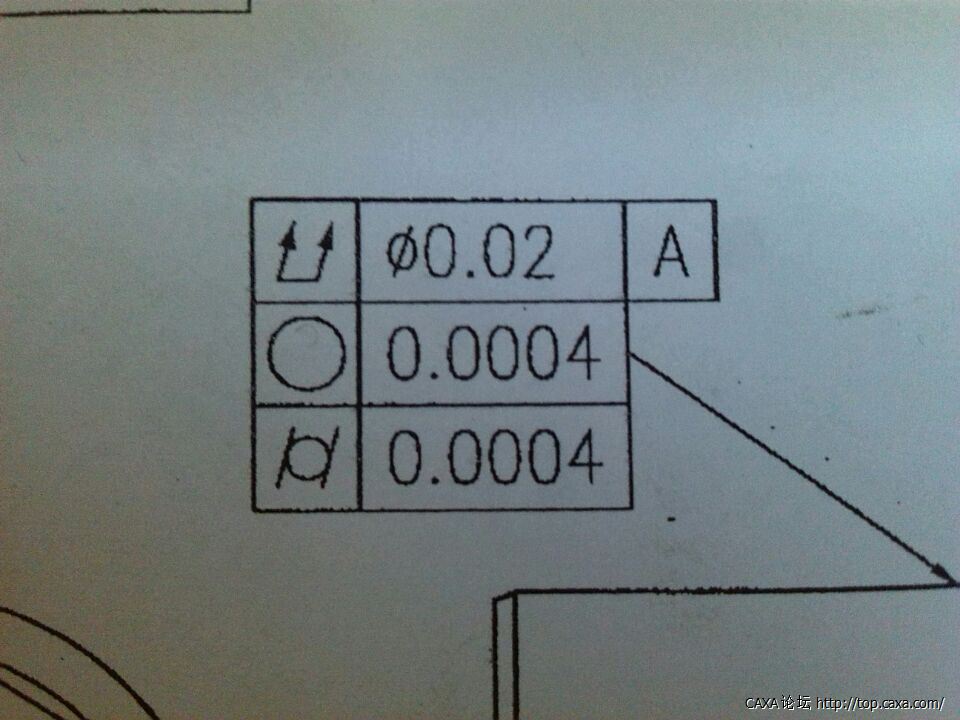

电子图板里面如何标注图片图片中所示的圆度,圆柱度?只能标注到0.004,到0.0004的时候就变成0了

样式管理--形位公差风格--单位

圆柱度是指任一垂直截面最大尺寸与最小尺寸差为圆柱度。圆柱度误差包含了轴剖面和横剖面两个方面的误差。
  圆柱度标注示例和公差带
圆柱度的公差带是两同轴圆柱面间的区域,该两同轴圆柱面间的径向距离即为公差值
网上找的,呵呵!

形位公差的数值可不是随意选的,必须根据GB/T 1184按尺寸参数和公差等级来选定。楼主的标注中,跳动数值前的直径符号不应该有,去掉,跳动、圆度和圆柱度同时标注就错误了,图中满足了圆柱度要求也就满足了圆度和跳动的公差要求,可以去掉圆度和跳动要求。
