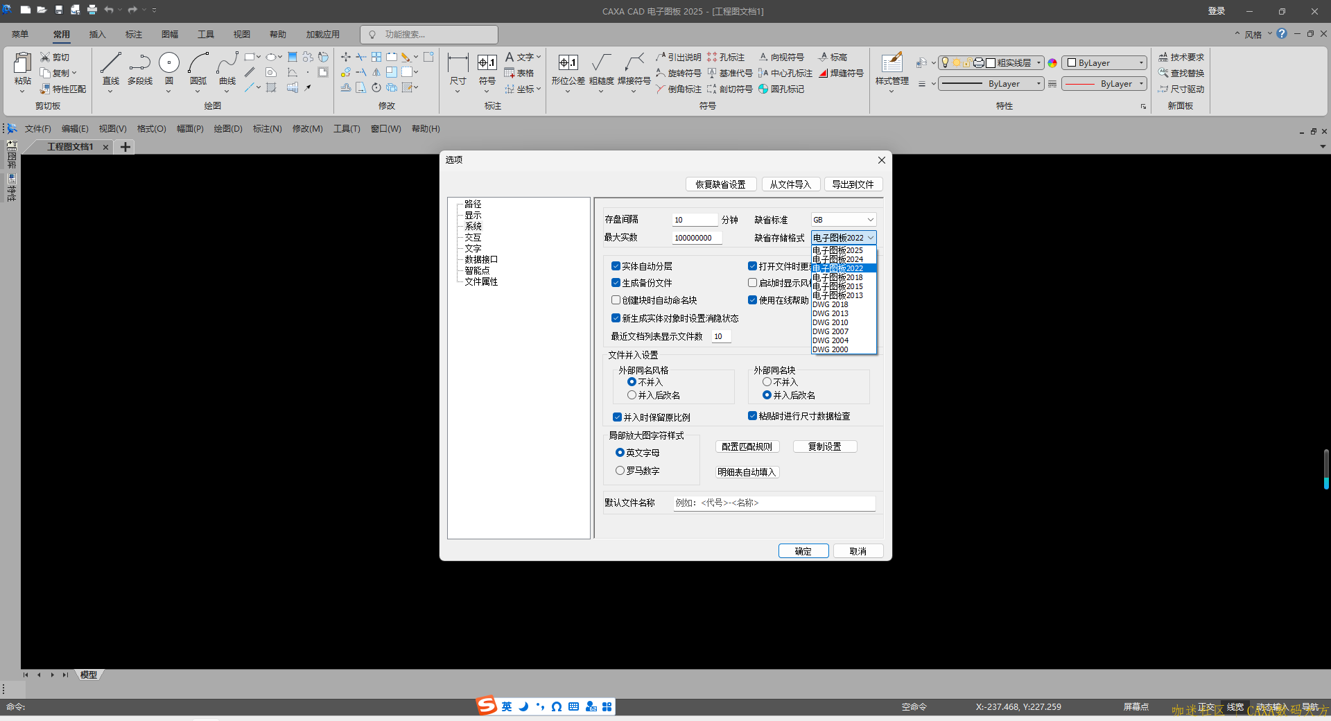

2025版 储存格式 更改成别的版本后 再次打开还会是2025版,怎么解决呢?

 楼主| 发表于 2025-1-11 09:54:41 | 显示全部楼层
yejjyejj 发表于 2025-1-7 09:11
目前未复现,麻烦您录制一个视频上传视频我们来验证
创建一个模版,保存格式设置成电子图板2022,然后把这个模板设置成启动时默认模板,每次打开的时候默认保存的还是电子图板2025。
以前的版本保存成电子图板2022,打开就是电子图板2022

 楼主| 发表于 2025-1-11 10:19:37 | 显示全部楼层
现在试出来了,就是工具-选项-里面的所有设置更改保存关闭后,再次打开工具-选项后里面所有的又恢复成原来的了。

 楼主| 发表于 2025-1-23 14:13:24 | 显示全部楼层
yejjyejj 发表于 2025-1-13 16:19
您好,我这里没出现这个问题,麻烦您录制个视频
不会录视频 看截图吧  我保存为电子图板2022后 窗口关闭后  再次打开 默认还是电子图板2025

 楼主| 发表于 2025-3-10 15:56:58 | 显示全部楼层
发现问题所在了,往菜单这一列的 (常用) 里 添加 (符号) 这一项后 所有设置就改不了了
