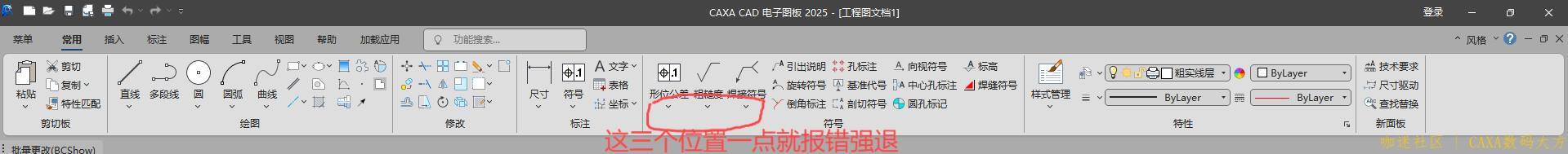

 楼主| 发表于 2025-3-18 16:22:51 | 显示全部楼层
yejjyejj 发表于 2025-3-10 16:16
收到,谢谢您的反馈
往菜单这一列的 (常用) 里 添加 (符号)里面的(形位公差、粗糙度、焊接符号)各有一个下箭头,点任意一个都会闪退

发表于 2025-3-19 14:51:43 | 显示全部楼层
w85577712 发表于 2025-3-18 16:22
往菜单这一列的 (常用) 里 添加 (符号)里面的(形位公差、粗糙度、焊接符号)各有一个下箭头,点任意 ...
常用里有这好几个标注,不应该能添加啊,您发一个视频或者截图给我

 楼主| 发表于 2025-3-30 13:15:42 | 显示全部楼层
一点这三个位置 就报错 强退

发表于 2025-3-31 10:06:47 | 显示全部楼层
w85577712 发表于 2025-3-30 13:15
一点这三个位置 就报错 强退
这个问题在下一个版本已解决,请等待
