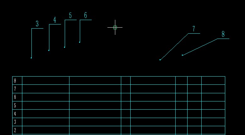

如题,2011中当正交模式被激活时,标注零件序号也被约束为正交,个人感觉这样很不方便,个人认为序号引线的生成不应该为正交所约束,也就是说无论正交是否开启,序号引线都不应该按正交放置,大家讨论下这个正交是否应该对序号引线起作用。

我也认为正交不应该影响序号的标注。

张版 ,那就提议改进呗,感觉这正交约束序号引线真没必要

早就提过了

正交绝对不应该与序号标注相关

序号不必要正交,虽然有人说有用得到。
我在2011里都没有用正交模式作图了,一直用导航模式,2011的导航比2007好多了,呵呵

序号与正交不应该有关系。
不过2011的正交已经很少用到了,用导航和极轴更方便,我只在极少的情况下使用正交。

确实不应该有关系。

另外正交下会忽略捕捉也应改正。在正交情况下划线及测两点距离都不灵活方便。

回复 9# 扬帆128 的帖子
这一点早有定论,现在可以按SHIFT临时切换。
