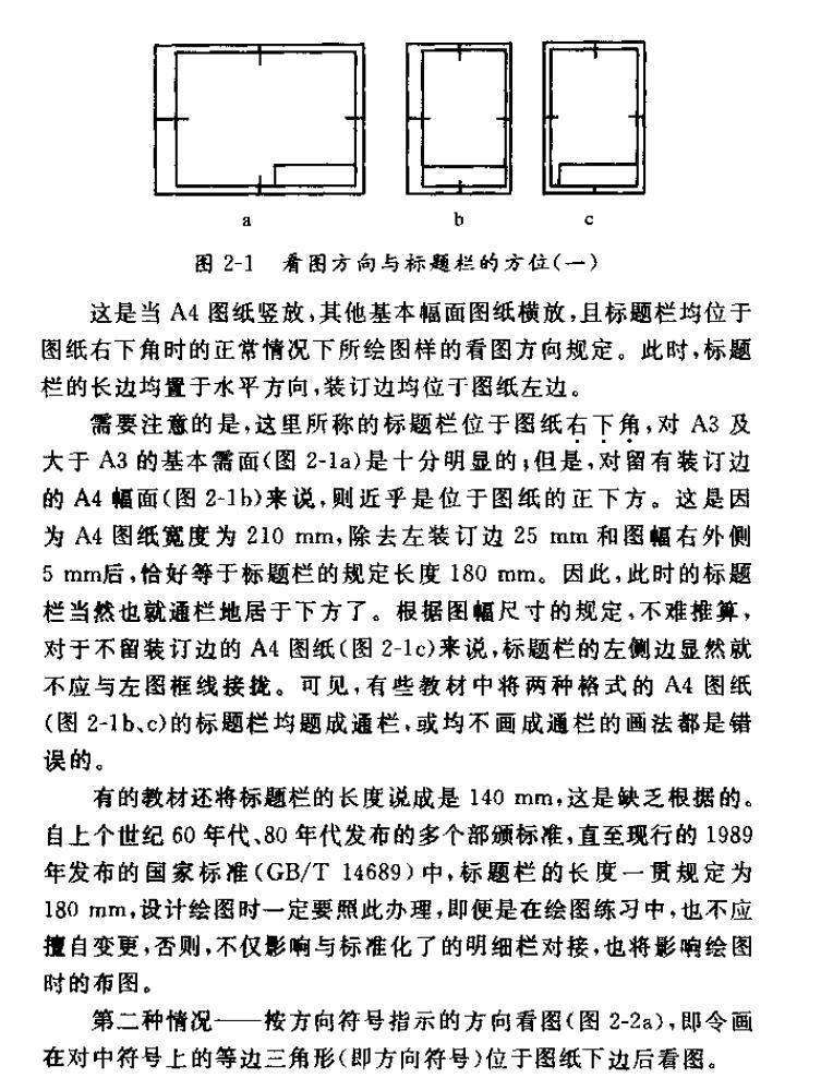

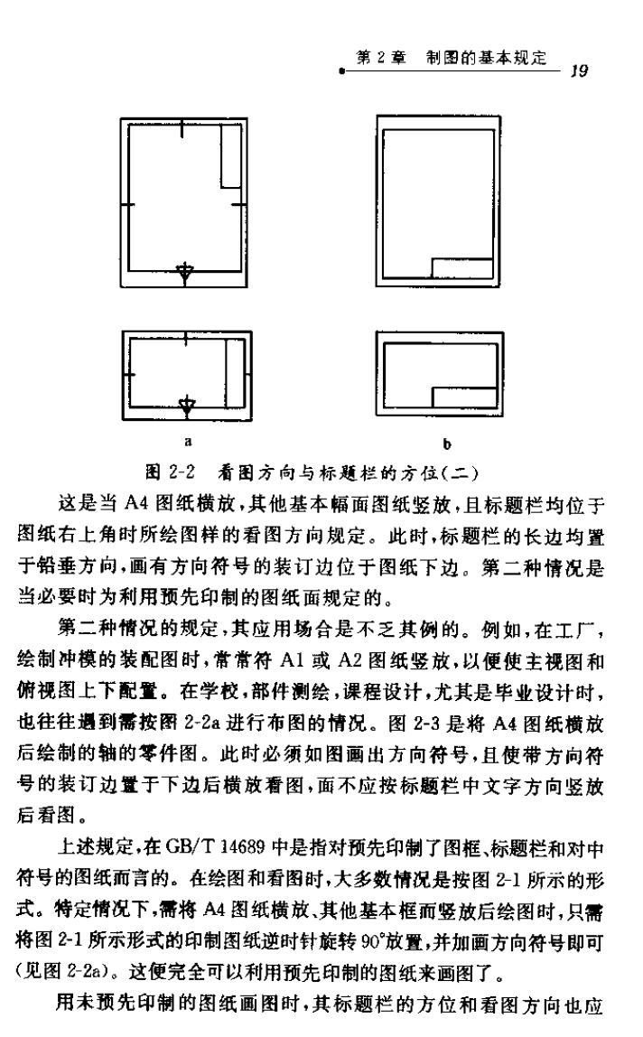

国标没有规定A4必须竖放,A3以上必须横放。因此电子图板提供全部幅面和朝向的选择。

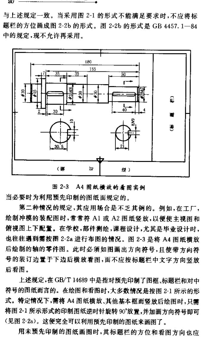

发表于 2011-12-20 13:02:00 | 显示全部楼层
图2-3是符合国标的,作者讲的很好,很透彻,支持。
