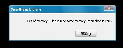

用电子图板2011r3画的图,怎么过看了一段时间打不开了,为什么?

打不开 ,卡死了

内存不足,看提示可能与虚拟内存设得不够大有关。试设大点内存看看。
看来软件的问题,试了下不行,CAXA稳定性还是要大大提高啊

有结论了,电子图板很稳定。
楼主的文件不是用电子图板2011R3的发布版绘制的,用的是版本号为11.0.0.354的测试版。电子图板2011R3发布版及其Hotfix所绘制的文件中记录的内部版本号为11.7.0.5227。

LZ还在用2011r1的测试版?赶紧换成最新的正式版吧
