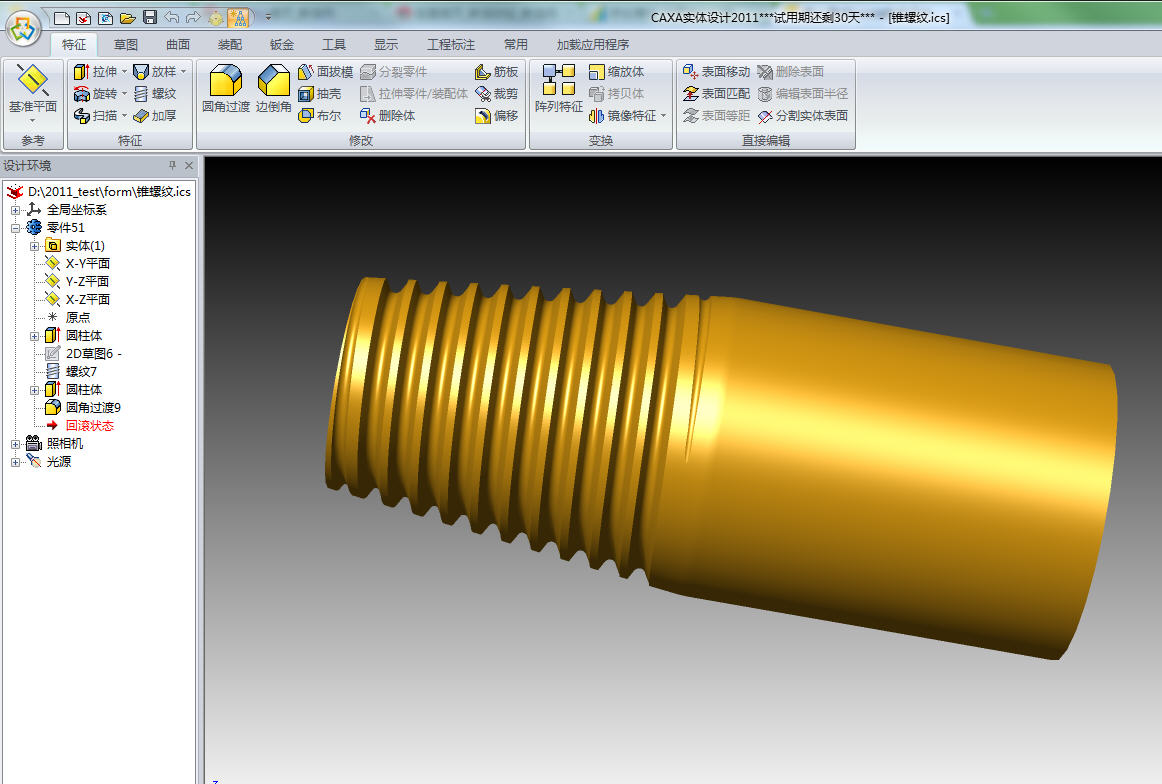

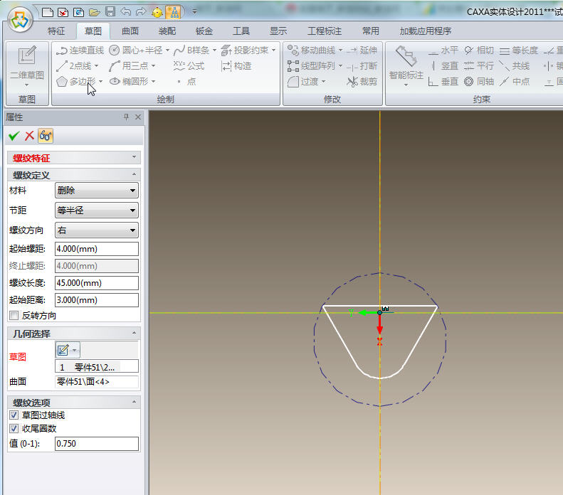

发表于 2010-12-8 15:45:00 | 显示全部楼层
可以使用螺纹特征做,请注意草图截面和螺纹首尾参数,如下图:

发表于 2010-12-9 07:49:00 | 显示全部楼层
高手啊,做的很像啊
