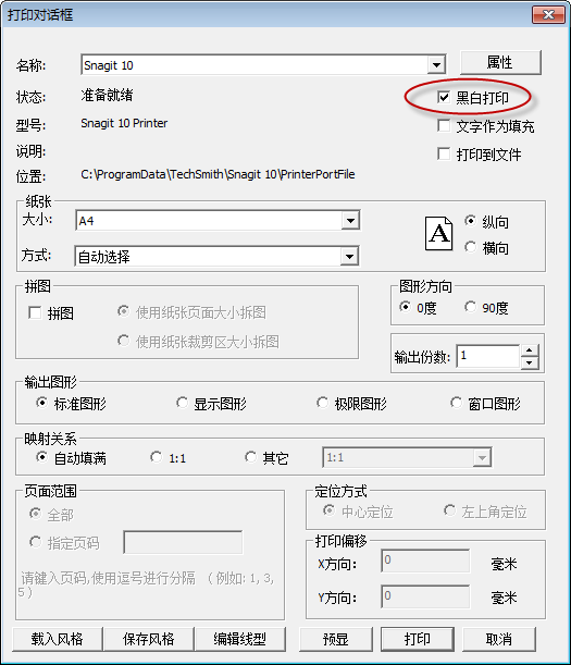

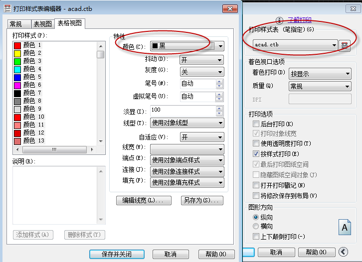

发表于 2010-10-28 09:32:00 | 显示全部楼层
黑白打印的话,无需改图形的颜色。
楼主如果用电子图板打印,可以用“黑白打印”这个选项:

      如果用AutoCAD打印直接设置打印样式表就可以了。
