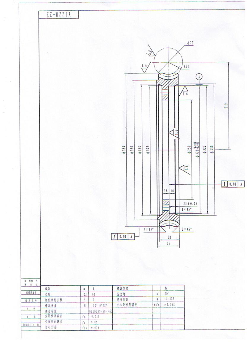

图不太清楚,没办法。老师给的就是这个!!!请各位大神帮帮忙!!!

涡轮图有这个视图就足够用了,没有必要再画其它的视图了。如果非要画那就是画蛇添足了,而且画三视图还得画成实体样式的。

应该是蜗轮吧,你这个“涡”轮属于空气动力学范畴的机械用词

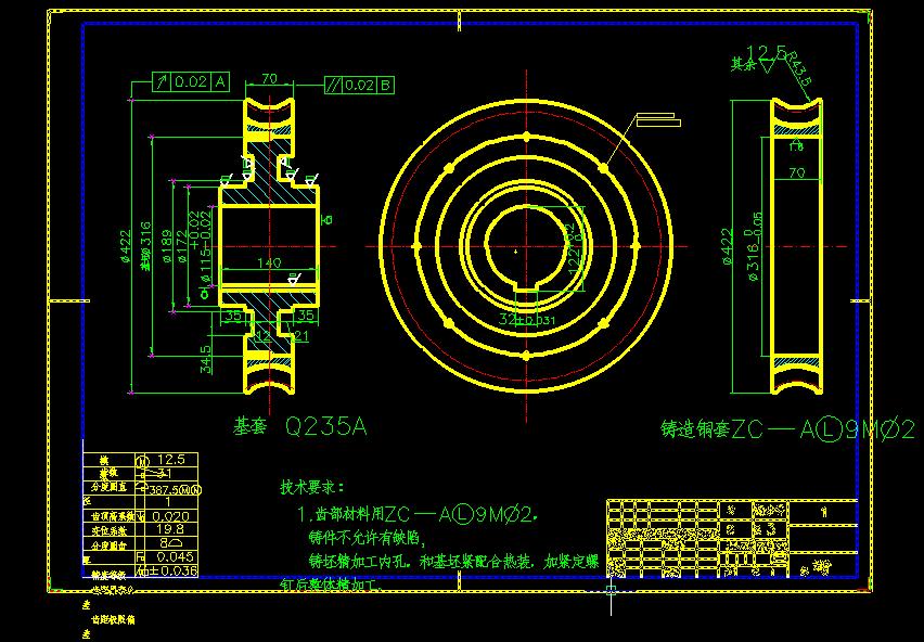

涡轮CAD图.exb (64.97 KB, 下载次数: 12594)
参考下,不知是否有用。
