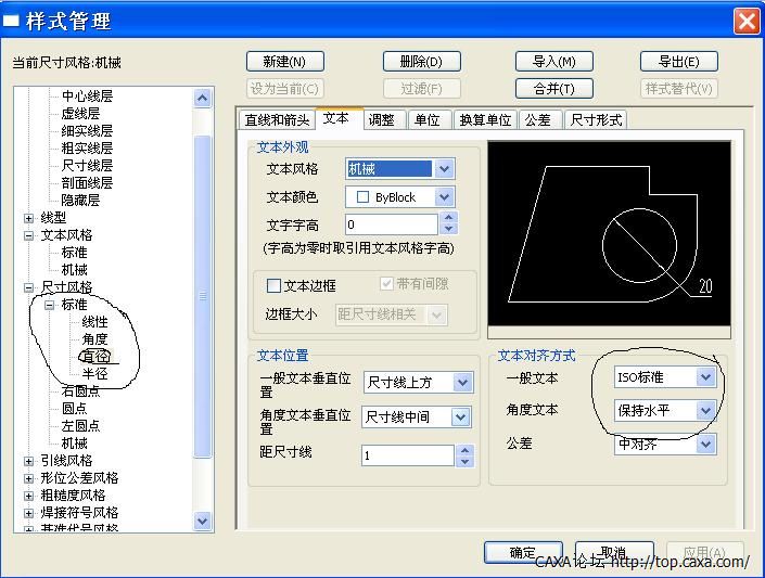

发表于 2013-12-29 11:19:48 | 显示全部楼层
比如:
圆标注——要求:圆外标文字水平,圆内标文字平行。
现况——样式管理设平行时园外标需每次“平行/水平”转换,设水平时圆内标又得每次“水平/平行”转换。很不爽。
sxlycl 发表于 2011/12/31 21:33:00 这个可以在标注格式里设置,
这个要靠在尺寸风格里面调了,在标准格式下面对每种标注样式定制下,就比如这个直径标注,在文本里面讲文本对齐方式调整为iso,然后把你所做的更改都保存到样板中就行了。
