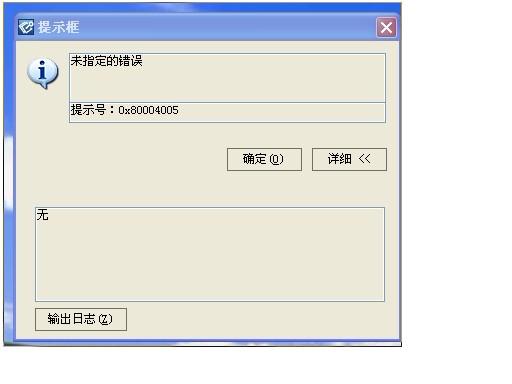

客户原来用得好好的。但昨天登陆图文档的时候出现:
是什么原因?

是否安装了补丁?
看起来像是版本不一致。

同样的问题,重装了很多次,服务端和客户端全都重装过,还是不行,后来换了个机子装服务端就可以了,怀疑是登陆时间过长的问题(开始的服务端电脑配置比较差)。

               8004005   这个错误代号,是没有正确连接数据库。
               楼上的方法可以参考。

不需要重装啊,ip的问题,删除C:\Documents and Settings\All Users\CAXA\CAXA EAP\1.0\Syscfg\commcfg\SrvCfg.xml文件,重新登录时候再输入以下IP地址就可以了。
