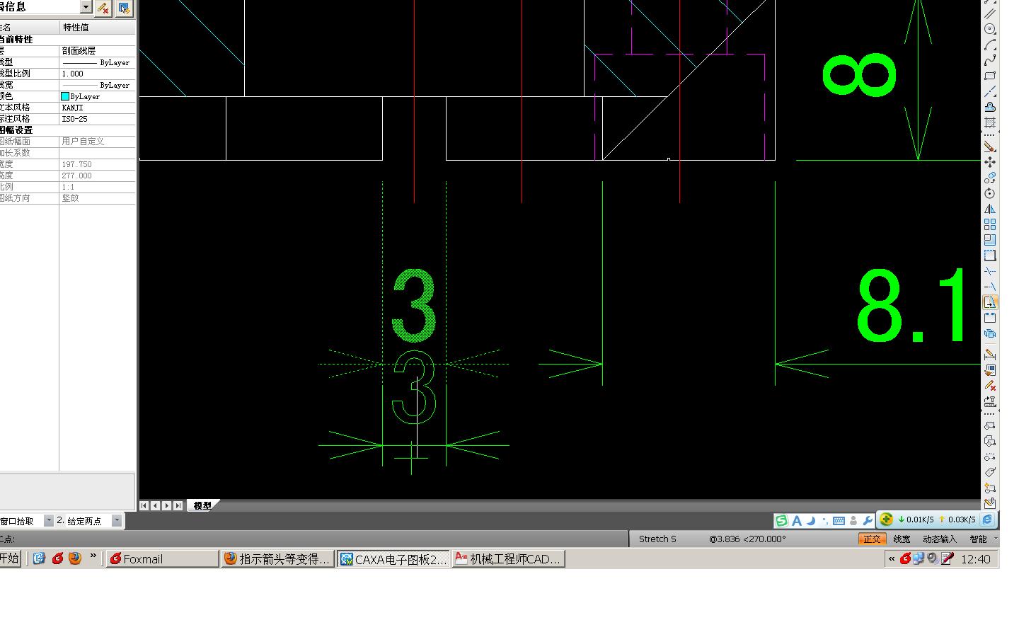

楼主: wbsh123
指示箭头等变得不能编辑

AutoCAD中的引出文字读入电子图板中是可以编辑的。拉伸主要针对的是图形而不是标注。但关联对象的尺寸线可以随尺寸线被拉伸。

 楼主| 发表于 2012-1-12 11:43:00 | 显示全部楼层
不能拉伸尺寸线是不合理的,应尽快改正,以前版本都可以的,为什么现在要搞成不可以呢?很难理解!

 楼主| 发表于 2012-1-12 11:51:00 | 显示全部楼层
序号标注时,序号头部的圆为什么没有,且不能选择呢?哦,我知道了

发表于 2012-1-12 12:16:00 | 显示全部楼层
回复 12# wbsh123 的帖子
尺寸线可以拉伸啊,而且会随被标注的对象拉伸。

 楼主| 发表于 2012-1-12 12:39:00 | 显示全部楼层
另一个方向,用“s"命令时不能拉伸,成平移了,

发表于 2012-1-12 12:53:00 | 显示全部楼层
回复 15# wbsh123 的帖子
您使用的命令不对,需要此操作请使用标注夹点编辑或标注编辑。AutoCAD也是相同的行为方式。

 楼主| 发表于 2012-1-12 14:07:00 | 显示全部楼层
AUTOCAD与以前版本的CAXA都 可用拉伸命令来调整尺寸线位置,为什么在CAXA2011却变得不行了?不能理解!

发表于 2012-1-12 14:41:00 | 显示全部楼层
回复 17# wbsh123 的帖子
首先必须明确的是,AutoCAD和以前的电子图板都不能用拉伸功能来调整尺寸线位置。例如2007的拉伸-窗口拾取功能和2011的功能类似,都是在拉伸对象的同时可以拉伸尺寸线的引出位置以配合拉伸后对对象,保证其与标注的对象的对应关系。
而且,软件关键讲的是应用模式。即便AutoCAD和以前的电子图板版本都能进行拉伸,出于功能性的考虑也不应该支持这种操作。软件功能设计是为了应用,而不是为了和谁保持一致。理由两点:
1.无用。通过标注编辑和夹点操作都可以很容易地调整尺寸位置,没必要非得用拉伸命令。
2.功能冲突。拉伸最重要的功能是拉伸图形。在单个拾取模式下,支持尺寸拉伸会影响复杂图形中拾取基本曲线。而在窗口拾取模式下拉伸是已经有了功能——让尺寸随标注的对象改变。

 楼主| 发表于 2012-1-12 16:11:00 | 显示全部楼层
对于因插入一个尺寸而引起的批量尺寸线的位置调整如何解决?一个一个的夹点拉伸?

发表于 2012-1-12 16:48:00 | 显示全部楼层
回复 19# wbsh123 的帖子
标注间距功能
