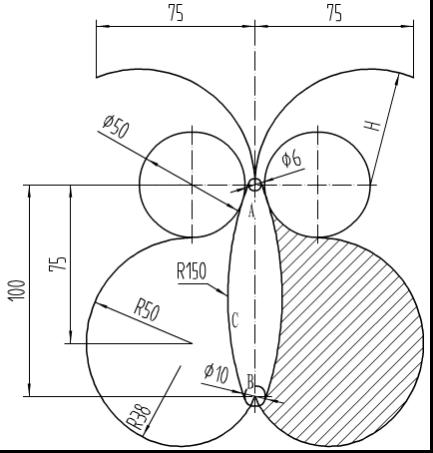

发表于 2010-10-29 15:53:00 | 显示全部楼层
别的论坛中有这样的一个ACAD题目,在CAXA中R38的圆弧直接可以用两点-半径方式画,ACAD好像不能吧。

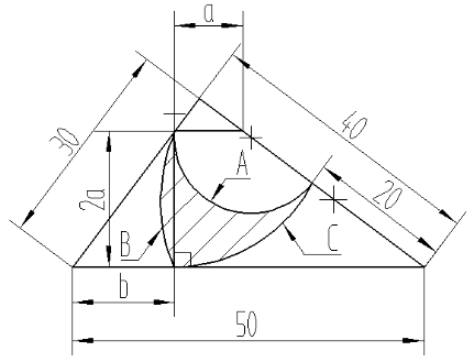

发表于 2010-10-29 16:05:00 | 显示全部楼层
下图中,C弧在CAXA中直接用三点圆弧可以画,ACAD能直接画吗?恐怕只能画圆,再TRIM吧。

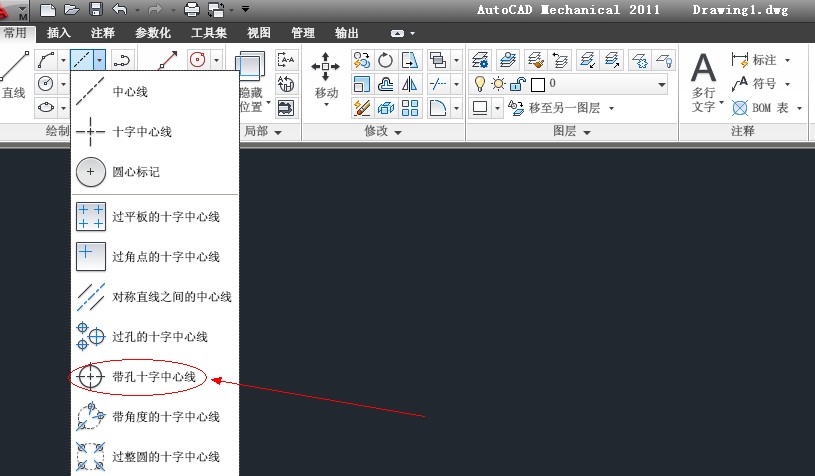

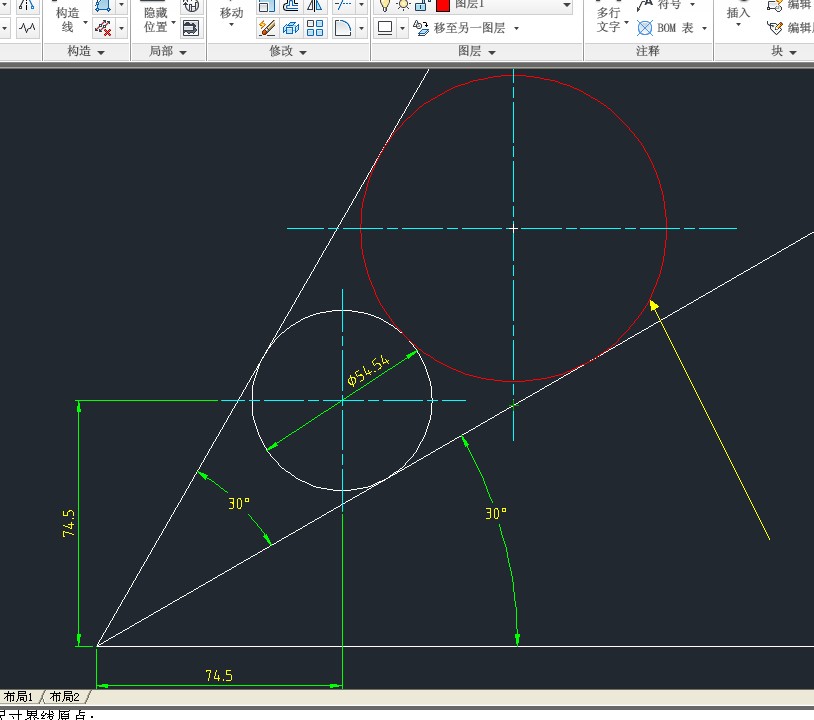

 楼主| 发表于 2010-10-30 10:15:00 | 显示全部楼层
利用绘图工具设计机械结构与给定一个图纸用绘图工具绘制出来,我认为其中有很多区别。绘图工具的高境界应该就是给使用者以便利。我的CAXA水平的确不高,正在学习阶段,请各位多多指教。下面这个是我用ACAD画的,设计时需要产生那个红色的圆圆,生成之前没有尺寸,这个圆是使用"相切,相切,相切"命令自动生成的。请教在CAXA中怎样最快生成这个圆?
2074
17664
发表于 2010-10-30 10:37:00 | 显示全部楼层
CAXA里面也是相切、相切、相切,而且连中心线也可以一起画出,ACAD可以同时画出中心线吗?
18
180
2395
2395
 楼主| 发表于 2010-10-30 11:06:00 | 显示全部楼层
请教楼上,这个CAXA的相切相切相切具体怎么用?
还有ACAD也有画圆同时带中心线功能
