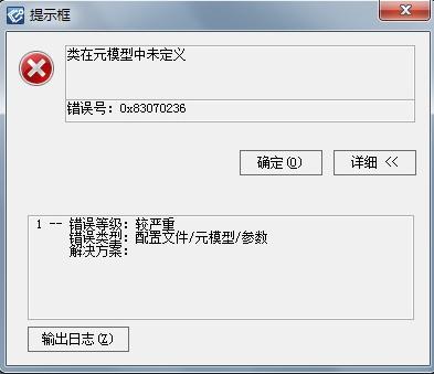

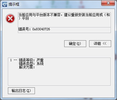

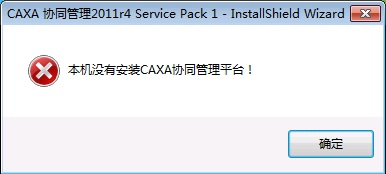

在WIN7系统下还是有问题,对于64位系统在以管理员身份安装该补丁时提示没有安装CAXA协同管理平台。
对于32位系统在以管理员身份安装该补丁时安装没有出错,安装打开CAXA协同管理时在两台WIN7电脑出错提示不一样,一个是不能登录,一个登录后浏览出错:

谢谢开发人员的解答,目前该补丁只针对32位系统(安装协同管理必须是x86而不是x64),服务端也要升级,原来做过定制的必须重新定义,否则不能正常使用
