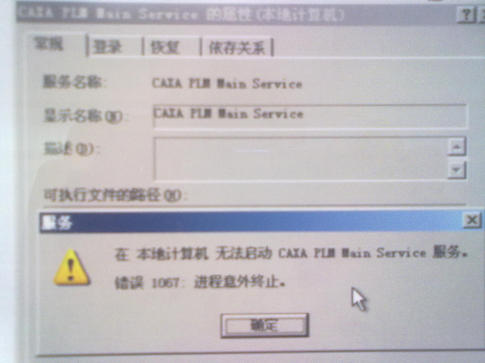

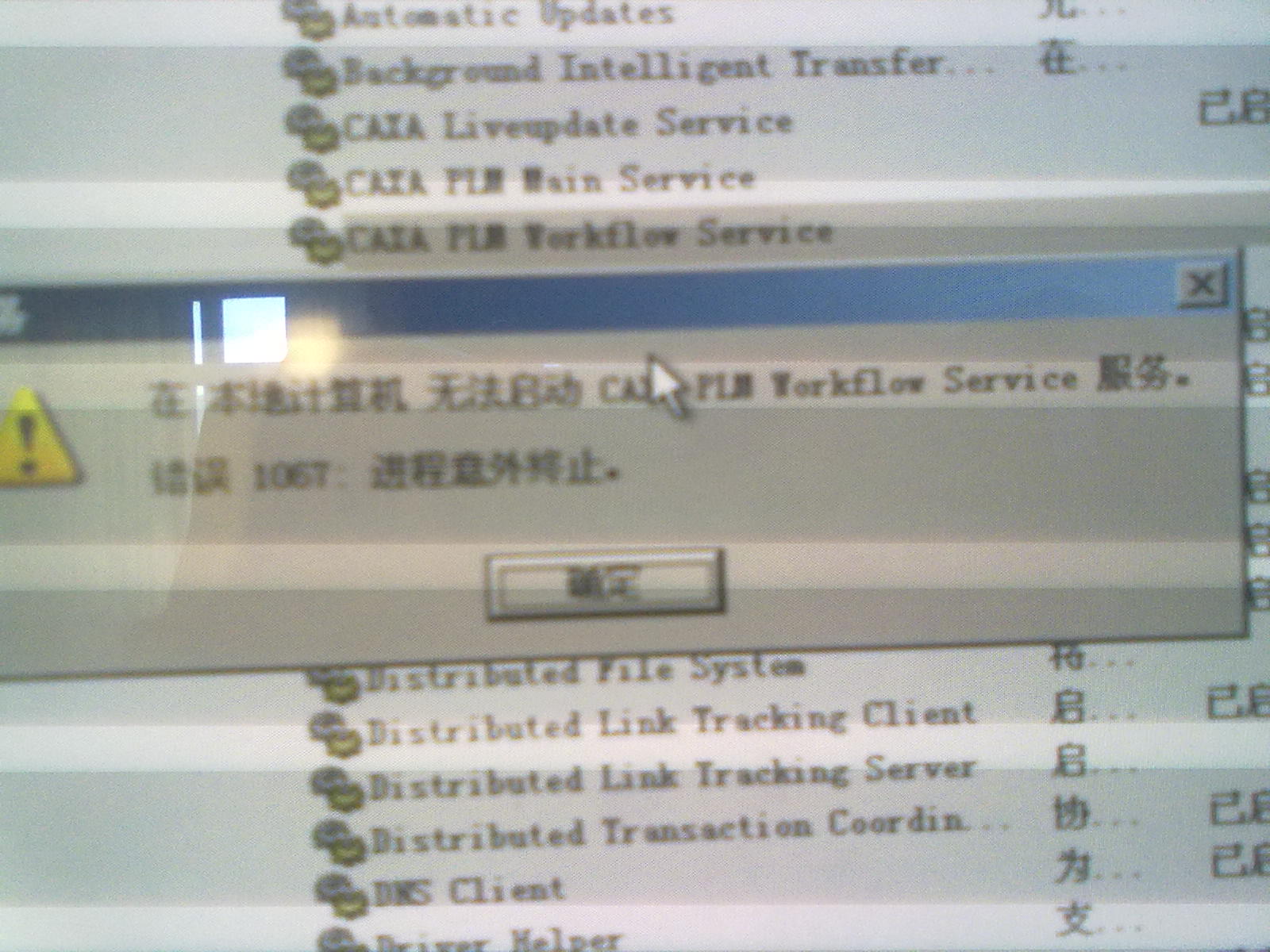

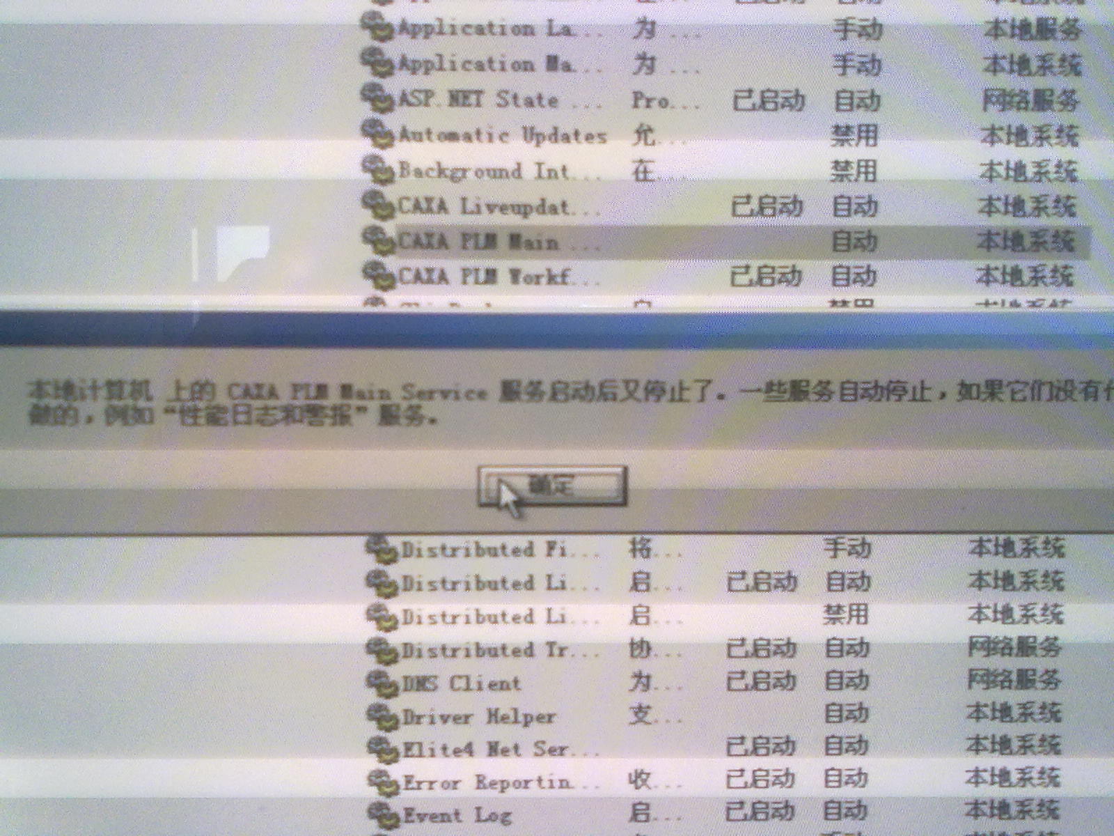

PDM主服务启动不了怎么回事???

我曾经有过~弄了好久结果是数据库密码不对。

请参考下这个贴:http://top.caxa.com/showtopic-11040.aspx
我遇到的,主要是在控制台设置好服务器和数据库的地址
