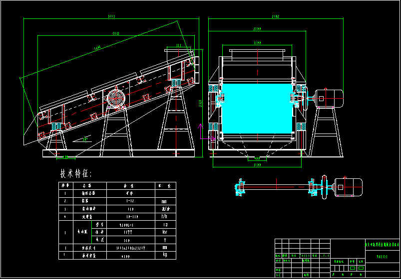

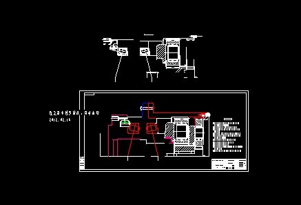

发表于 2012-2-6 08:53:00 | 显示全部楼层 |阅读模式
图纸做好后保存,再打开时先是程序未响应很久,好不容易出来了,结果比原图却少很多东西,在电机那个文件预显的时候,也会显示齐全。
用的软件是CAXA2011R1,我从回收站里找到.bak的文件,更改后缀后,情况跟打开原文件是一样的。
怎么解决?
图纸附件我补上
65
979

发表于 2012-2-6 09:28:00 | 显示全部楼层
请明确一下,比原图少了哪些内容。我采用是电子图板2011r3+hotfix2
 楼主| 发表于 2012-2-6 09:29:00 | 显示全部楼层
你这个就对了··
我晕···我这里显示不出来。我是需要更新我的软件还是怎么的?

发表于 2012-2-6 10:16:00 | 显示全部楼层
我打开的也是跟4#一样,看来是你的软件问题。我的用的CAXA2011机械版(r3)

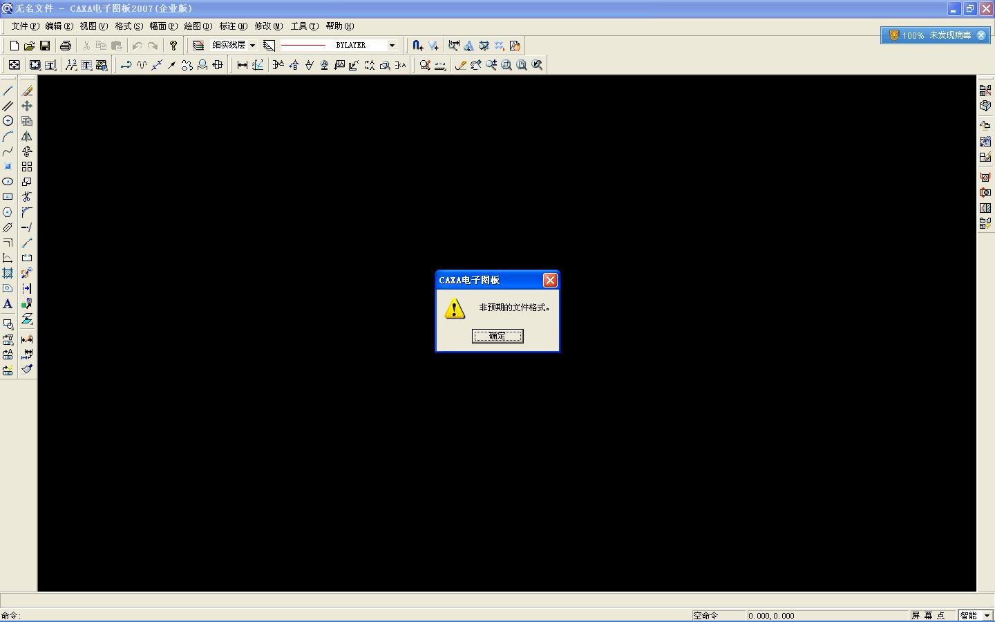

发表于 2012-2-24 21:08:00 | 显示全部楼层
文件保存以后再打开成残缺图
啊啊,我这里也有一个这样的问题,文件保存以后再打开成残缺图,详细见附件,求解~~ 提示为“非预期的文件格式”   2007版本,同时电脑里也装了2011R1
复件图_A.exb
