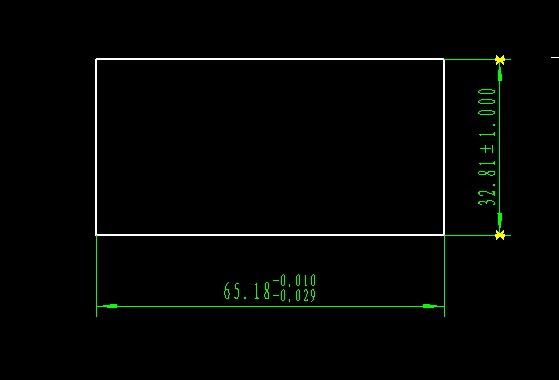

有1000多张图纸要改 出现这个问题很麻烦 附附件

 楼主| 发表于 2010-11-2 11:42:00 | 显示全部楼层
正式确认 2009r4没这个问题 r5新出的bug

 楼主| 发表于 2010-11-3 13:44:00 | 显示全部楼层
跟精度没任何关系 该试的都试过了 应该是BUG
如果是标准标注的可以零压缩
象这种人工添加的前缀 是没法解决的

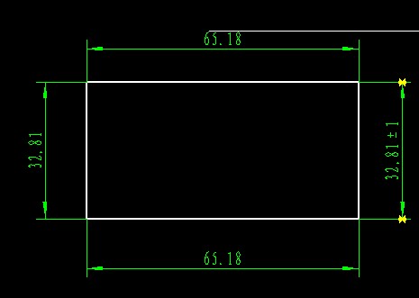

发表于 2010-11-2 13:28:00 | 显示全部楼层
这是精度显示问题吧?选择后缀零压缩试一试。

发表于 2010-11-3 16:11:00 | 显示全部楼层
零压缩后缀就可

发表于 2010-11-9 13:04:00 | 显示全部楼层
如果修改的话,就会影响基本尺寸
修改标注样式也不行
修改标注样式也不行

发表于 2010-11-9 13:09:00 | 显示全部楼层
看看这个图,
