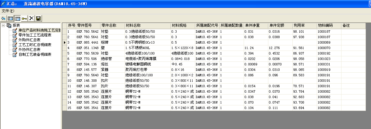

各位大侠好,在工艺汇总里怎样把上图里的信息进行汇总输出,要求:1、按材料的类型把零部件分为三个大类,即黑色金属(凡材料名称里包含“钢”字样的零部件)、有色金属(凡材料名称里包含“铜”“铝”字样的零部件)、和非金属材料(除过黑色金属和有色金属以外的其它零件)。2、把同一材料中“材料名称”和“材料规格”相同的零件的重量和数量进行合并。

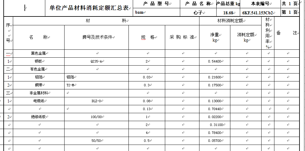

输出效果如下图

工艺汇总定制已完成,希望能满足你的需求
工艺汇总定制已完成,希望能满足你的需求,另外根据你要达到的结果,需要规范你们自身的工艺材料数据格式,详见附件及说明。 数据包-西电汇总_已完成.rar (432.37 KB, 下载次数: 7927)
