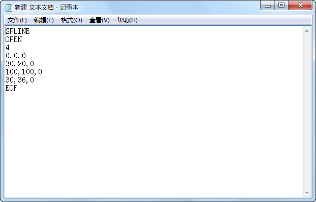

 楼主| 发表于 2010-11-5 12:47:00 | 显示全部楼层
就是用记事本写入这些
SPLINE  % 表示开始样条线
OPEN    % 表示开曲线还是闭曲线可取OPEN/CLOSED
4          % 表示点数,若太多,数起来难度较大
0,0,0    % 坐标点,Z坐标为0,不可省略,大概是实体设计用的EB可用Z坐标
30,20,0
100,100,0
30,36,0
EOF    %结束
再把后缀名改成.dat

发表于 2010-11-5 13:20:00 | 显示全部楼层
yuning190 发表于 2010-11-5 12:52:00
格式错误,后面不能有中文的注释:

 楼主| 发表于 2010-11-5 13:31:00 | 显示全部楼层
没问题了
