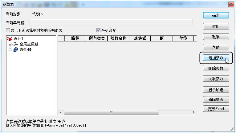

</font></font><br><font face="Calibri"><font face="Calibri">1.</font></font><font face="宋体">增加参数
</font><br><font face="宋体"><font style="font-size: 10.5pt">(</font></font>1<font face="宋体">
<font style="font-size: 10.5pt">)新建一设计环境,从“图素”元素库中拖入一个长方体,选择长方体到智能图素状态,
单击鼠标右键,从弹出菜单中选择“参数”,如图1所示。</font></font><br><font face="宋体"><font style="font-size: 10.5pt">
&nbsp; &nbsp;&nbsp; &nbsp;&nbsp; &nbsp;
<font style="font-size: 10.5pt"><font face="华文楷体"><font size="3">&nbsp; &nbsp;&nbsp; &nbsp;&nbsp; &nbsp;&nbsp;
&nbsp;&nbsp; &nbsp;&nbsp; &nbsp;&nbsp; &nbsp;&nbsp; &nbsp;&nbsp; &nbsp;&nbsp; &nbsp;图1 “参数表”选项
</font></font></font></font><br><font face="宋体">(</font><font face="Calibri">2</font><font face="宋体">)
此时长方体上没有任何参数,需要我们自定义参数。</font><br><font face="宋体">在“参数表”对话框中单击“增加参数”按钮。
</font><br><br>&nbsp; &nbsp;&nbsp; &nbsp;&nbsp; &nbsp;&nbsp; &nbsp;&nbsp; &nbsp;&nbsp; &nbsp;&nbsp; &nbsp;&nbsp;
&nbsp;&nbsp; &nbsp;&nbsp; &nbsp;&nbsp; &nbsp;&nbsp; &nbsp;&nbsp; &nbsp;&nbsp;&nbsp;
<br><br><br><p align="center"><font face="华文楷体">图2&nbsp;&nbsp;参数表对话框</font></p>

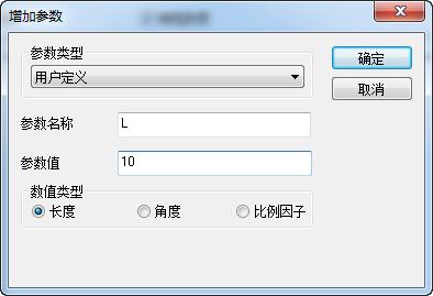

3)进入“增加参数”对话框。首先增加长度参数,参数名称为L,参数值设定10,数值类型为长度。如图3所示。
图3 增加参数
单击“确定”后,参数表中就增加了一个参数L
4)再次单击“增加参数”,进入“增加参数”对话框。
增加宽度参数,参数名称为W,参数值设定20,数值类型为长度。参考图3
“确定”后,此时参数表中又增加了一个参数W,共有两个参数LW
5)再次单击“增加参数”,进入“增加参数”对话框。
增加高度参数,参数名称为H,参数值设定40,数值类型为长度。参考图3
“确定”后,此时参数表中共有三个参数LWH

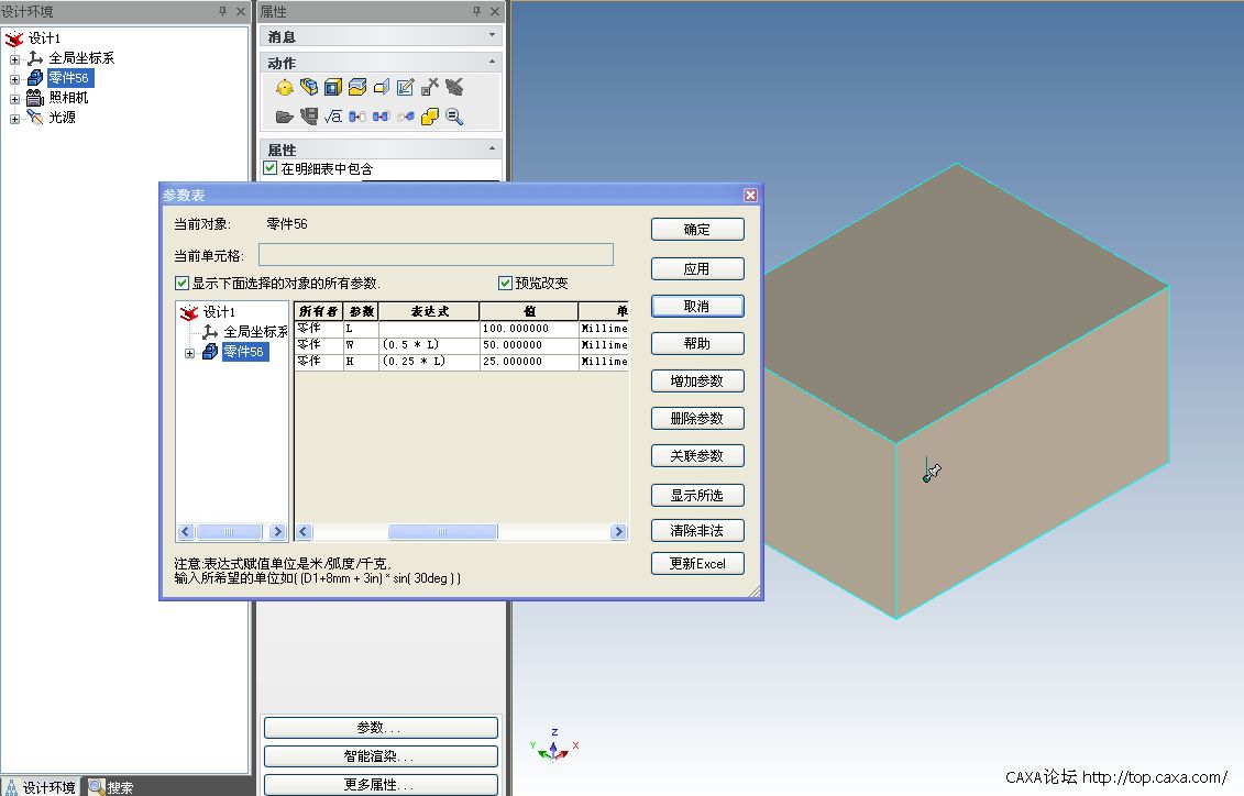

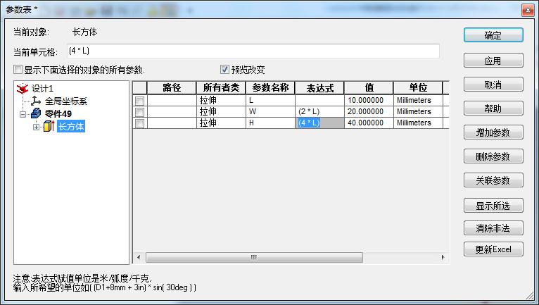

6)下面使用表达式为这三个参数之间增加关联关系。
设置长度为变量,宽度为长度的2倍,高度为长度的4倍。在W后面输入2*LH后面输入4*L,如图4所示。
图4 增加关联关系
单击“确定”按钮保存并退出参数表对话框。

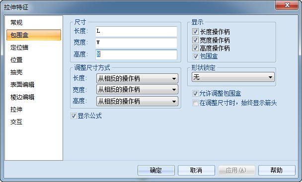

2.     将三个参数与长方体尺寸关联起来
1)在智能图素状态下,单击鼠标右键,在弹出菜单中选择“智能图素属性”。
2)在“拉伸特征”对话框中选择“包围盒”选项卡。
3)勾选“显示公式”选项后,分别在长度、宽度、高度后面输入LWH。如图5所示。
图5 参数与长方体尺寸关联
单击“确定”退出此对话框。
这时可以看到长方体图素的手柄呈蓝绿色,表示它们有公式约束。

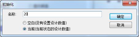

7)在出现的“初始化”对话框中,可将该设计名称改为20,然后“确定”。如图7所示。
图7 名称

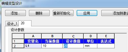

8)将“设计数值”更改为20,如图8所示。
图8 设计数值
9)如果要重命名已有的系列设计,可在设计名称上单击鼠标右键,从弹出菜单中选择“重命名”。
10)再次单击“添加”按钮。在出现的“初始化”对话框中,将该设计名称改为30,然后“确定”。参考图7
11)将“设计数值”更改为30,参考图8

发表于 2012-3-7 10:06:00 | 显示全部楼层
png
png
png
png
与包围盒添加关联的时候,参数L、W、H不能输入,这是怎么回事?
48
1371
56176
 楼主| 发表于 2012-3-7 17:02:00 | 显示全部楼层
回复 9# siwuxie503 的帖子
请注意“(1)新建一设计环境,从“图素”元素库中拖入一个长方体,选择长方体到智能图素状态,单击鼠标右键,从弹出菜单中选择“参数”。”
智能图素状态进入参数表添加的参数属于智能图素层次,才可以和智能图素的包围盒关联起来。
高层次的尺寸可以关联低层次的参数,反之不可以。也就是说零件的尺寸可以关联其包含的智能图素、草图中的参数,但智能图素尺寸不能关联零件层次的参数。参数表的“所有者”处说明了该参数属于谁。
