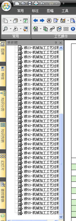

3,第三个问题不重现。我通过拷贝直接生成了近60张卡片,请见附图。
