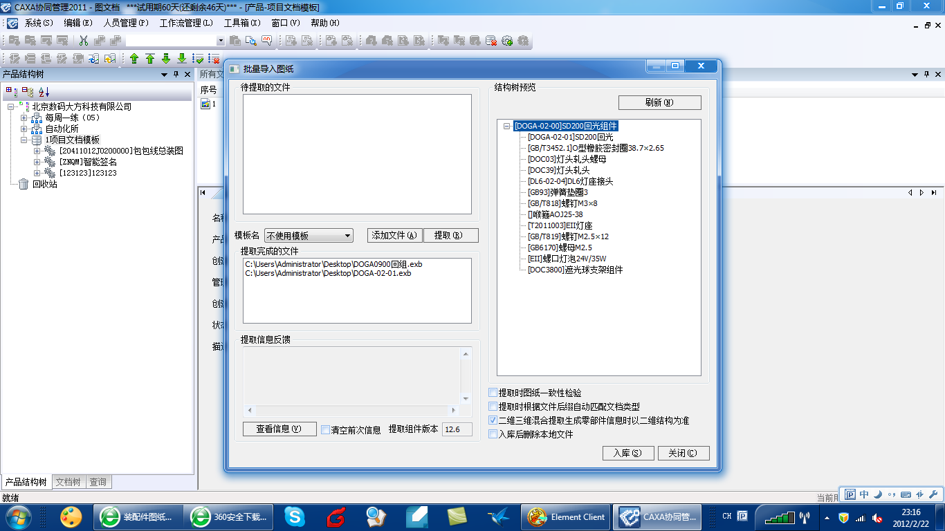

DOGA0900回组.exb (118.4 KB, 下载次数: 5580) DOGA-02-01.exb (89.12 KB, 下载次数: 5185) 最近在客户这边实施图文档2011R4,在外购件和外协件的识别上出现了一点问题,导入两张图纸,一张是装配图,一张是装配图底下的零配件,导入后没有合并在一起,在结构树预览上两张图成为平级的存在,开始认为是图纸的属性有问题,检查后图纸属性无误,多次更改后依旧如此,匹配规则设置无误,属性映射正常,问为什么没有合并在一起?
是图文档识别零部件图纸的唯一性规则无效还是改了底层文件。。。。。。

还有就是那张零件图是外协件,在装配图上的备注里有写上,多次导入后无效,我在备注里把外协两字去掉,再次导入就正常(说明一下,此种情况在R3里是没有问题的,08 也是一样),问导入不正常的原因?

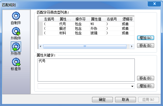

你看一下现在匹配规则里“外协件”的匹配条件。估计装配图里那个零件被系统认为是外协件,而零件图对应的那个被认为是自制件,所以就变成了两个零件。
08里默认没有外协件这种类型,所以不存在这种情况。

侯工说的对,在外协件的匹配规则里你可能只加上了针对装配图外协件的匹配规则,但是未对相应的零部件进行设置,如果你单独导入你的零部件图时,你会发现它的生产类型是自制件,而装配图针对这个零部件的生产类型是外协件,所以不会在一个结构下面。
加个匹配规则就应该可以了吧,如下图所示,

感谢各位,这个问题在08、09图文档上是没有出现过,在图文档2011匹配规则上有点问题,还有就是在平台目录下有一个文件里的一个设置,默认的是提取是否将零部件的生产类型作为关键字属性放到内存中进行匹配,这个还是请教南京付经理才整明白,还有就是“外协和外购”在属性关键字上要与“自制件”属性关键字一致,不然也是没有办法识别的

呵呵。。。不好意思,路径是:C:\Documents and Settings\All Users\CAXA\CAXA EAP\1.0\Syscfg\CommAppcfg,打开文件夹下有一个叫Setting的文件,找到倒数第四排:
把" SourceTypeAsKeyVal="TRUE"/>上的"TRUE"改成“FALSE” 就可以了;
不过在匹配规则外购件、外协件的属性关键字要和自制件的一样。
