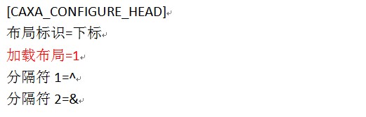

3.提取模板支持多布局空间,可以定义提取的空间位置:
(分隔符:如果零件属性中出现分隔符,则可以定义其他不常用符号为分隔符)

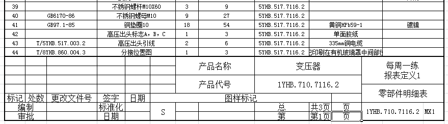

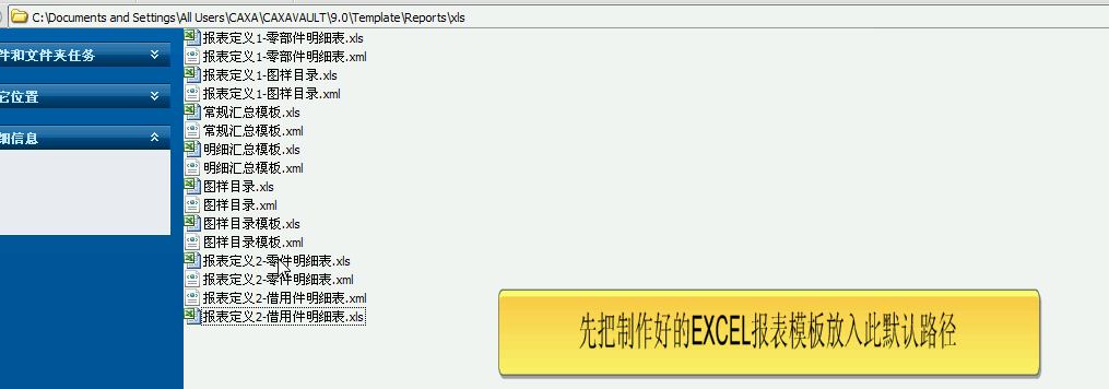

第三周考察重点:1.
报表定义基础
关键点:1.

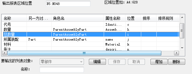

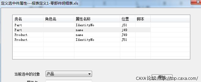

报表中指定位置输出产品代号、产品名称
2.
报表中输出总数量
3.
报表中输出页数
4.
多项目输出和分隔符
5.
例子的选择
√例子能体现分隔符
√例子能体现多页

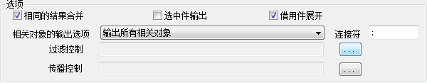

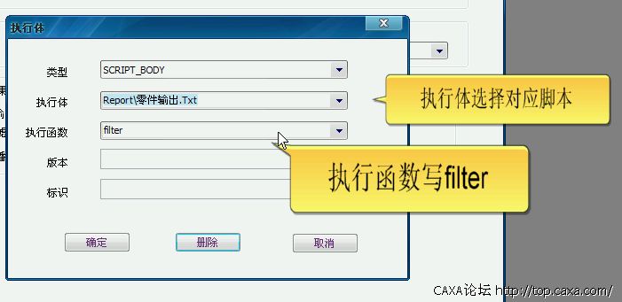

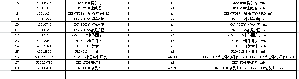

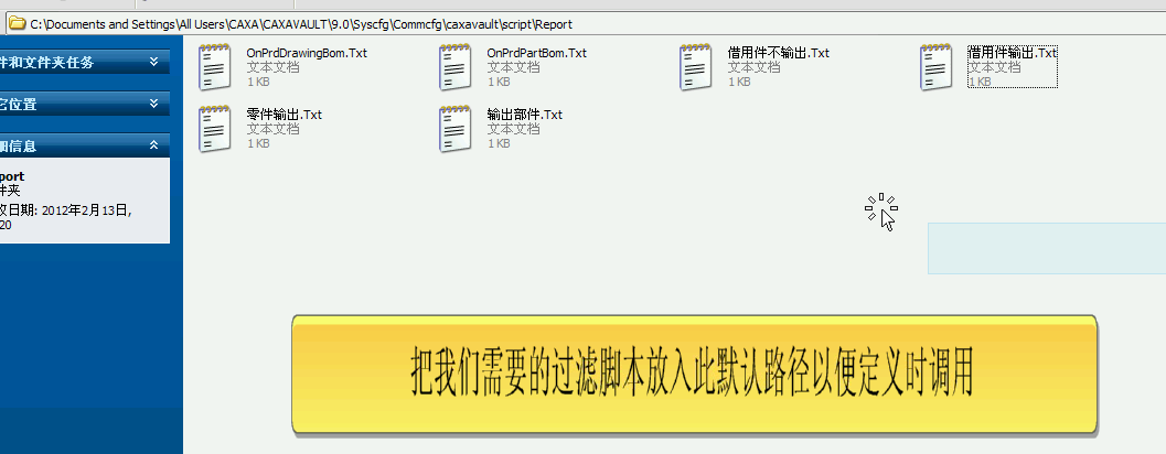

 楼主| 发表于 2012-2-23 20:40:00 | 显示全部楼层
第四周考察重点:1.
报表定义加强,需要添加脚本处理
关键点:1.

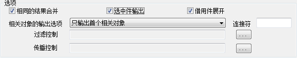

零件明细表:要求输出最末级的零件,即没有下级部件的零件明细。
需要添加脚本实现。
2.
借用件明细表:要求输某产品下,所有借用件。
借用件展开的情况,暂时无法支持。
分类报表和添加脚本都可以。
3.
录像说明的清晰程度。
合适的注释、合适的剪辑、画面清晰
4.
提供图纸示例的典型性。
有零件,有部件
借用件,有部件级,有零件级

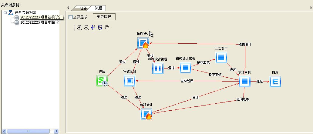

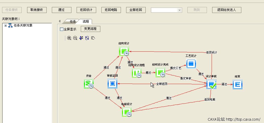

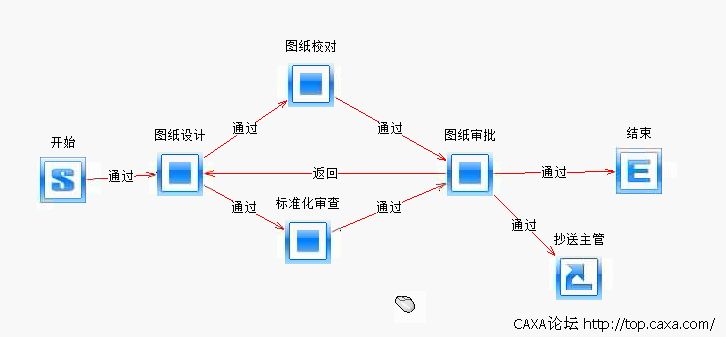

第五周
考察重点:1.
工作流定义
关键点:

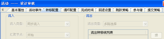

1.“结构设计”节点后需要有两个路径
2.启动“设计项目流程”时需指定各相关设计团队的负责人和任务时间
3.“图纸校对”和“标准化审查”需要汇聚
4.“图纸审批”不合格则返回设计环节,需要有返回线

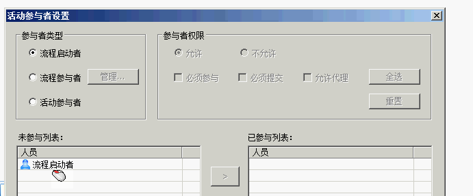

5.“图纸审批”合格则设计过程完成,同时要通知【结构设计负责人】,对参与人设置要用到“活动参与者”
1.
“结构设计”节点后需要有两个路径
a有两个引出线(任务提交时应设置两个按钮)
b使用跳跃策略
2.
启动“设计项目流程”时需指定各相关设计团队的负责人和任务时间(快捷设置)
3.
“图纸校对”和“标准化审查”需要汇聚(汇聚节点选择)
4.
“图纸审批”不合格则返回设计环节,需要有返回线(流程定义返回线)
5.
“图纸审批”合格则设计过程完成,同时要通知【结构设计负责人】(对参与人设置要用到“流程启动者”)
