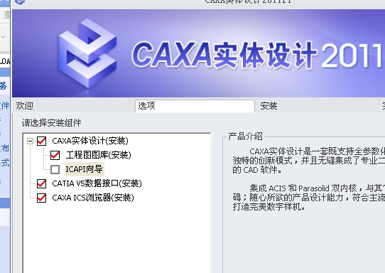

实体设计2011安装时候:
《1》”ICAPI向导“不能勾选
《2》 安装路径不能更改
发表于 2010-11-7 23:52:00 | 显示全部楼层
我的安装情况   下面两个不勾选则ICAPI向导可勾选但不能设路径。  最下面反复勾选几次就能设路径了

先勾1-3-4最后勾2就OK了!

[关于ICAPI是否可选:]
实体设计安装时会自动检测您系统中是否装有VC,如果没有则不可选。如果有VC则是可选。也就是说您的系统中俱不俱备二次开发的环境。
[关于安装路径问题:]
不是不能选,而大家没有注意到,在填写路径的最后有一个按钮,点一下就可以选路径了,请见附件

可以用鼠标选择路径,但是不能用键盘直接简单输入,呵呵,要很小心等输入
比如不能先删能C,再输入 d
