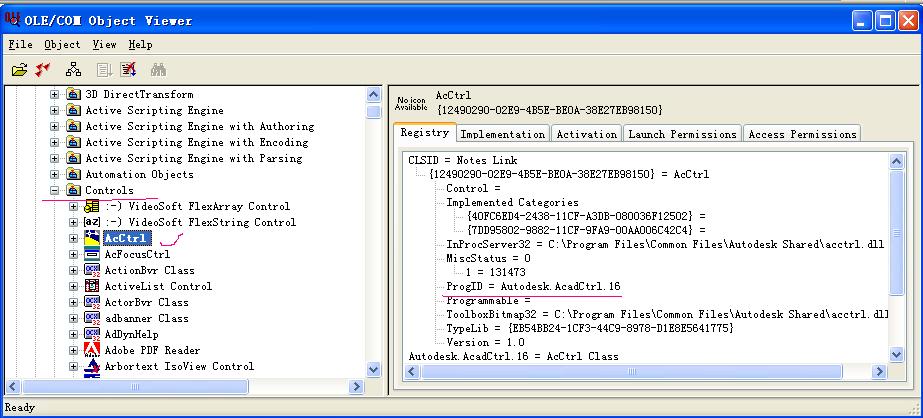

//Prog_id = "Autodesk.AcadCtrl.16"  这个是2011版本的DWG TRUE VIEW
  <VIEW name="DWG True View" prog_id="Autodesk.AcadCtrl.16" file_ext="dwg;" description="" opentype ="0">
    <METHOD name="OpenFile" nameinctrl="Src" property="yes">
      <PARAM vt="8" value="">YES</PARAM>
    </METHOD>
  </VIEW>
可以用OleView来查看安装了哪些组件
