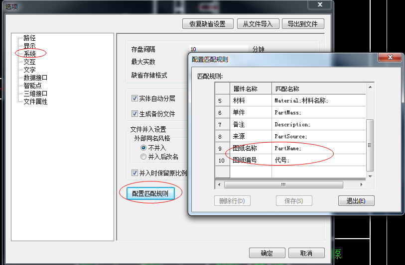

 楼主| 发表于 2010-11-10 11:40:00 | 显示全部楼层
2008就很好操作。2011 找到有一个配置匹配规则。就不知道如何关联。希望王工教一教。

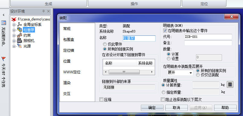

发表于 2010-11-12 16:51:00 | 显示全部楼层
请在ICS文件中填写零件或装配的名称代号,在工程图中添加映射关系就行了,如下图

 楼主| 发表于 2010-11-12 22:54:00 | 显示全部楼层
图纸编号 填写代号能对应实体中的代号,其他项不行。错在那里呢?
