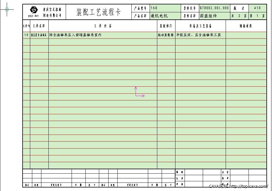

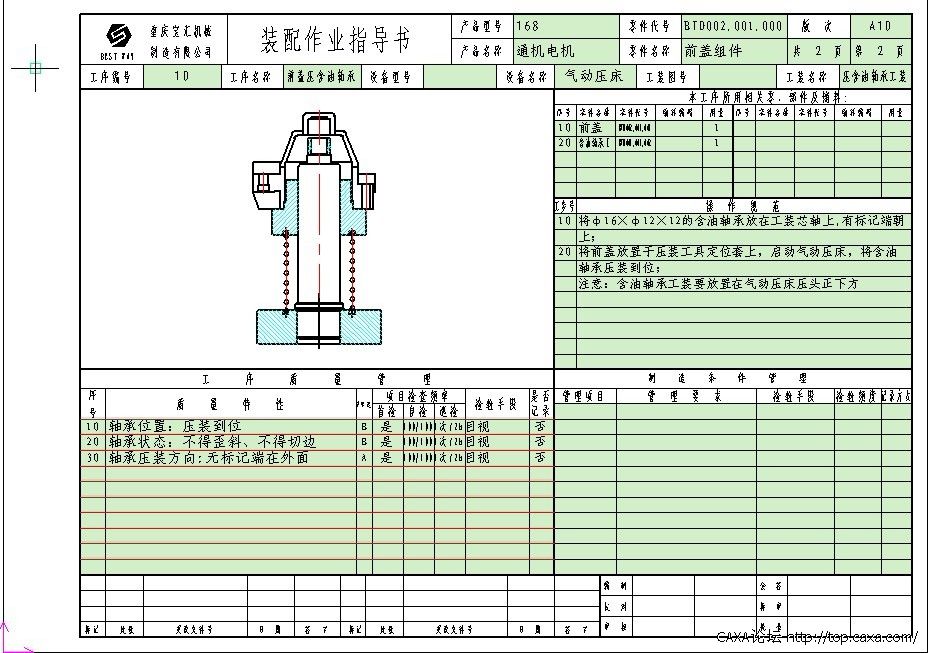

原来用得工艺图版是CAXA2007做得工艺文件,现在升级2011工艺文件公司名称变了怎么更改模板名字啊? 原2007工艺文件请看附件01前盖组件工艺文件 求改公司名字,求解

怎么更新啊 有没有图示说明 谢谢

你那个方法只能改没有弄好得摸板 我是要把以前公司做好得工艺文件换个公司名字就可以了 。 现在你给我那个只能更新 才做得模板 楼上的看弄了没有
