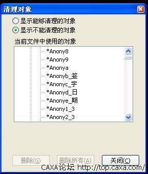

打开一原本很小的图纸,但打开时很慢,图纸中曾经并入的块已删除,已不存在块,执行清理命令后发现有很多不能清理掉的莫名块存在,想请教各位怎样清除?

这些对象都是您正在图纸中使用的块,没有办法直接用工具清除。不妨稍微修改一下图纸。
你可以上传一下您的文件,我尝试帮您解决。

这张图纸中有一部分冗余块是图框导致的,删除现在的图框重新定义一个可以解决一部分问题。不过有另一部分块无法通过这种方法清理。这张图纸是否是在非CAXA或AutoCAD的环境下编辑过?
目前解决的方法是将主要图形复制出来粘贴到一个新的环境中并重新调入图框标题栏。
