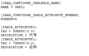

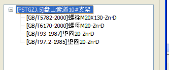

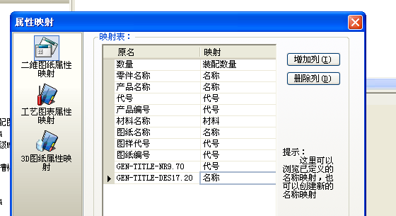

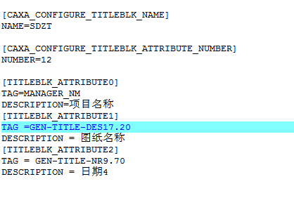

发表于 2011-4-14 17:14:00 | 显示全部楼层
这个图纸的标题栏和明细栏都是块模式,可以提取,但是属性名的定义不太规范,所以,在提取模板和属性映射时,要注意名称的书写。
建议,调整块属性的定义方式,用易于编辑和理解的字串,可以直接用中文表示。
属性映射时,代号和名称对应于GEN....
png
png
提取模板里,块名称是 SDZT ,其他属性逐一编辑即可
png
png
明细的块是 GBPL1 ,代号 和名称的 TAG也很特别

提取时的内容:
png
png
