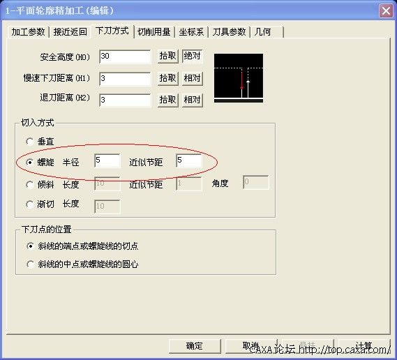

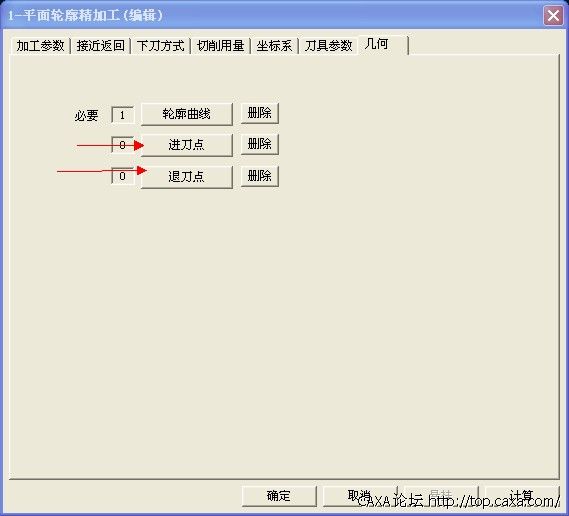

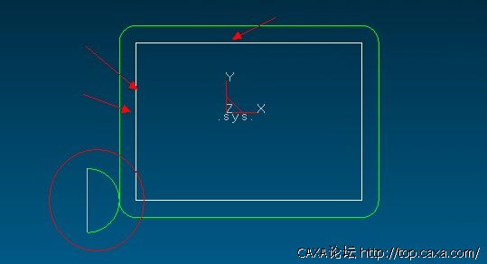

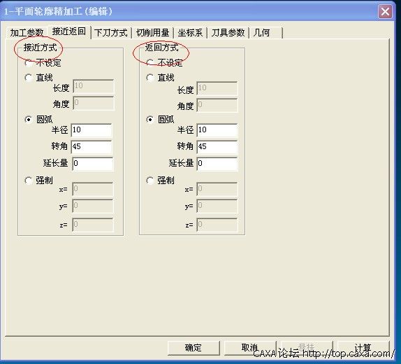

希望在CAXA的新版本中可以增加多种选择进退刀的方式,譬如:1、可以在直线的中间进退刀、或者可以随意在任何一个地方进退刀,可以动态移动到合适的地方。2、在进刀点和退刀点可以有自我检测过切的功能或者提醒,假如把进退刀点选错了,也不会提示报警或者错误,对于编程软件来说还是不够智能。3、在下刀方式里也希望可以加入过切报警或者提示,譬如设置螺旋下刀的半径大了,超出了工件的轮廓线,也不会提示错误和报警,相比其他编程软件这方面是弱项!希望能有更大的改进!继续支持!
