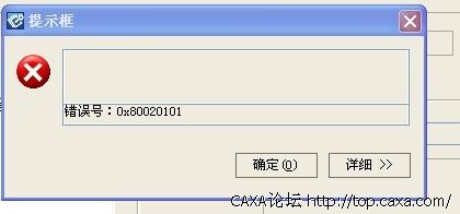

32位XP系统,
论坛里下载了发布(2011-12-19)和签名脚本(20111125),设置的方法和图文档重装前一致。现在在流程执行过程中报如下错误:
错误号:0x80020101
注册的过程如下:并且全部成功
假设图文档安装目录为C:\Program Files\CAXA\CAXA PLM\2011\CAXAEDM,平台安装目录为C:\Program Files\Common Files\CAXA Shared\CAXA EAP\1.0
1.        手动注册下服务端的SignatureManagement.dll,先把服务端的C:\Program Files\Common Files\CAXA Shared\CAXA EAP\1.0\bin和C:\Program Files\Common Files\CAXA Shared\CAXA EAP\1.0\template\script设到环境变量的path中,在服务端的运行中执行regsvr32   "C:\Program Files\Common Files\CAXA Shared\CAXA EAP\1.0\template\script\SignatureManagement.dll"。
2.        手动注册SignatureDrawing.dll,同样把服务端的C:\Program Files\CAXA\CAXA PLM\2011\CAXAEDM\bin加到环境变量的path中,再运行regsvr32   "C:\Program Files\CAXA\CAXA PLM\2011\CAXAEDM\bin\SignatureDrawing.dll"
3.        在服务端的运行中执行regsvr32  "C:\Program Files\CAXA\CAXAEAPServer\bin\PlmWFComServer.dll"

 楼主| 发表于 2012-3-15 15:07:00 | 显示全部楼层
错误图如下
报的错误如图,请教原因

 楼主| 发表于 2012-3-16 13:49:00 | 显示全部楼层
错误输出日志为如下内容:
Fri Mar 16 13:48:08 2012
---- CCxErrorTranslator::translate failed at error_handle->get_format_error<0x83070100>
求解答!
