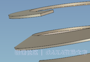

么 我扫描长方形 第1层是平的 第2层往下就是斜的了 我哪儿设置不对了  为什么呢
截面为长方形的螺旋
截面为长方形的螺旋

你可以在特征下点扫描再点新生成一个独立的零件然后选择草图和三维曲线。不知道你用的什么方法。

我画了1条三维螺旋线 然后在顶点做了  长方形扫描

你可以不用扫描,其他方法一样可以获得你想要的模型。我用的曲面加厚。
