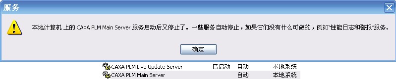

主服务不能启动的原因是什么?
答:
1)不能连接到数据库,这是主服务不能启动的主要原因,其原因如下:

2)数据保护,检查服务对应的应用程序是否被数据保护了,如下图:
主服务的应用程序是PlmMainService.exe,将这个文件添加进来,避开数据保护。
3)相应的配置文件丢失
检查模板库目录是否存在或者在设置的路径上,如下:
检查此目录是否完整,特别是\templatevault\template\CommData\dbcfg.xml文件是否存在。
4)网络不可用,如果服务端主服务器和数据库设置的IP地址不是127.0.0.1,则检测此IP是否正确、可用,可使用ping来检测。
5)主服务器使用的端口(8900)已经被其它应用程序占用,可以在dos里使用netstat 或者网络监控软件查看该端口;

发表于 2010-11-30 14:58:00 | 显示全部楼层
试过上述方法,依然没能解决问题
日志文件: log.rar (10.65 KB, 下载次数: 2548)
21
194
519
519
发表于 2010-11-30 15:00:00 | 显示全部楼层
系统环境为windows xp,SQL SERVER2000+sp4

发表于 2010-12-24 15:21:00 | 显示全部楼层
5#的,你好!我刚安装软件后,也遇到服务启动时,跟你一样的提示,我卸载后,把杀毒软件全部退出,然后安装后就好了,不知道对你有没有用,你可以试试,祝好!
