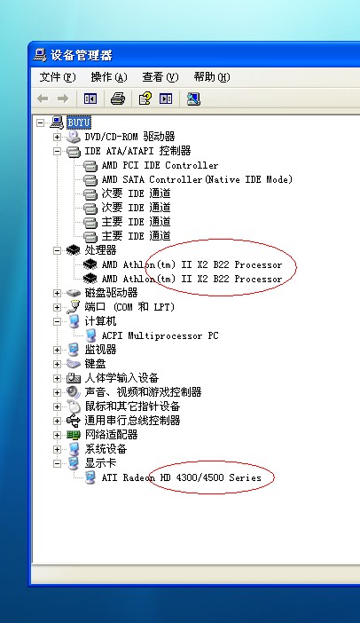

硬件配置:

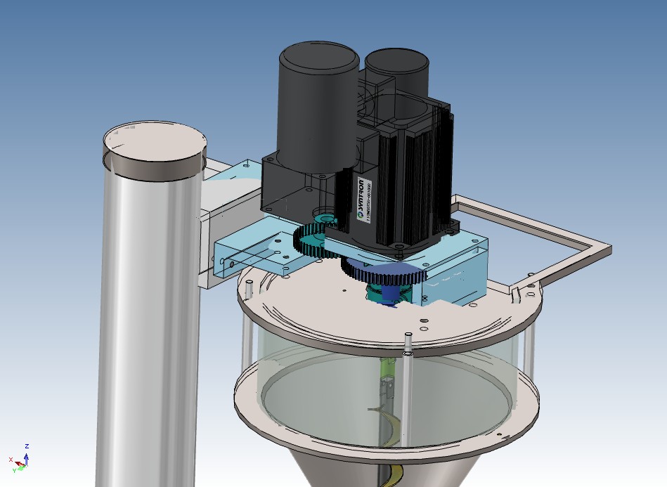

昨天在做一个模型装配到接近完成时,出现了显示模糊的情况(开始时一切正常),没办法用语言描述,视觉情况如下图,在重启软件及电脑后均无法正常显示。
显示出现错误时图片:
显卡驱动为官方新版!

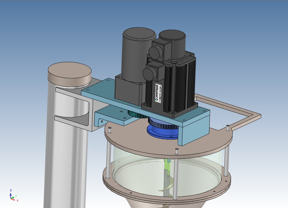

在无法解决时,无耐重新另建装配文件,一切正常!正常显示如下图:
说明:装配方案是相同的,完成程度基本相同,用实体2011同时打开这两个文件时,显示情况没有改变。
有没有遇到此情况的?

出现这种情况是否与渲染设置有关?感觉上不应该是显卡的问题吧

您好,
直接原因已经查明,是相机距离太远导致, 打开第一个文件, 屏幕空白处右键->视向,可以看到相机位置中的数值特别大。
关闭这个对话框,按 F8 全部显示, 此时会自动调整相机,然后会看到之前显示问题会消失。
关于相机位置为何会变那么大我们会进一步调查,已提交BUG。
可否回忆一些相关操作,这样便于我们迅速重现这个问题,比如就否操作过很大的模型,是否用过局部放大(Ctrl+F5)功能?
谢谢您的支持!
