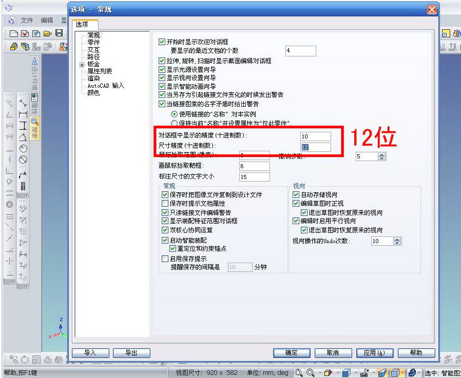

发表于 2010-11-18 21:13:00 | 显示全部楼层
最小单位可以保留小数点后12位
