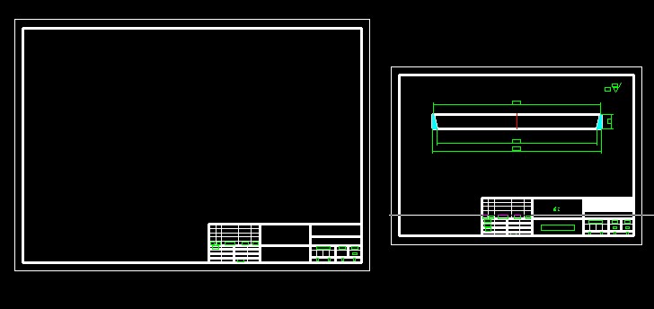

发表于 2010-11-17 09:37:00 | 显示全部楼层 |阅读模式
大家看看这两张图纸:比例一样,小的一张A3号图通过复制粘贴过来的,大小为什么不一样。

 楼主| 发表于 2010-11-17 09:51:00 | 显示全部楼层
大家看看这两张图纸:比例一样,粘贴过来,大小不一样。

发表于 2010-11-18 13:11:00 | 显示全部楼层
灵异事件了。
应该来说,拷贝过来时一样的。可以试试 并入文件的方法

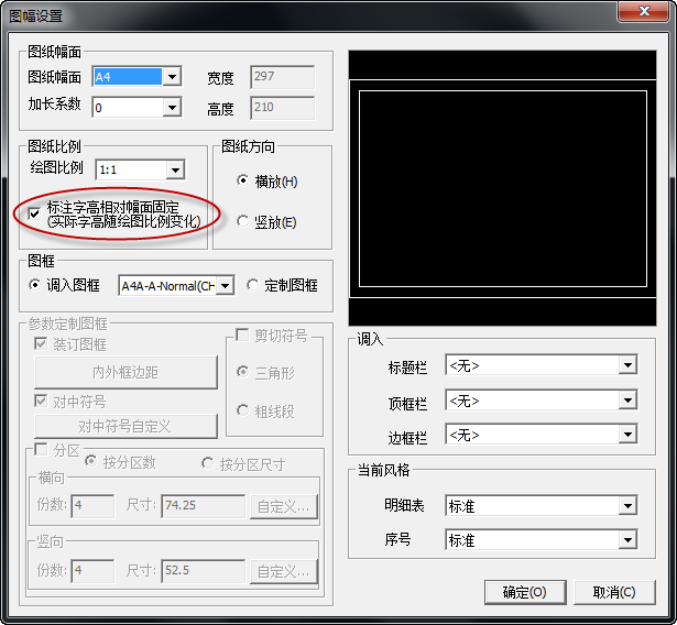

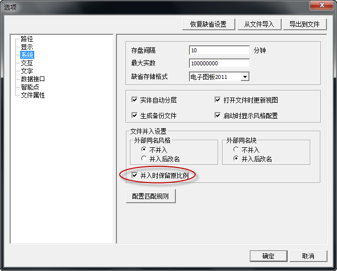

不是灵异事件,楼主可以上传一下这2个exb文件看看。应该是比例设置的问题。
楼主先研究下这两个选项的作用(解释起来比较复杂 ),再看看效果如何。

发表于 2010-11-18 17:32:00 | 显示全部楼层
并入时【保留原比例】可以保持【图形大小】不变
复制粘贴时【粘贴为块】可以保持【尺寸数值】不变
