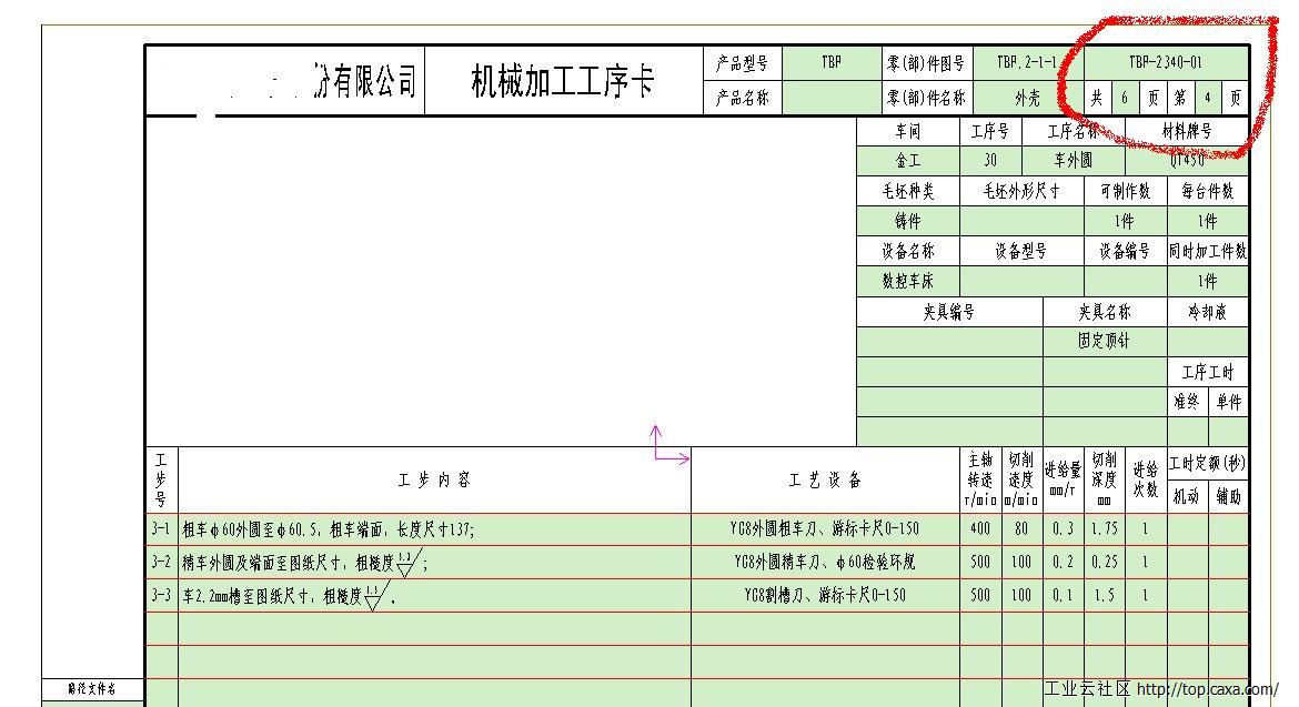

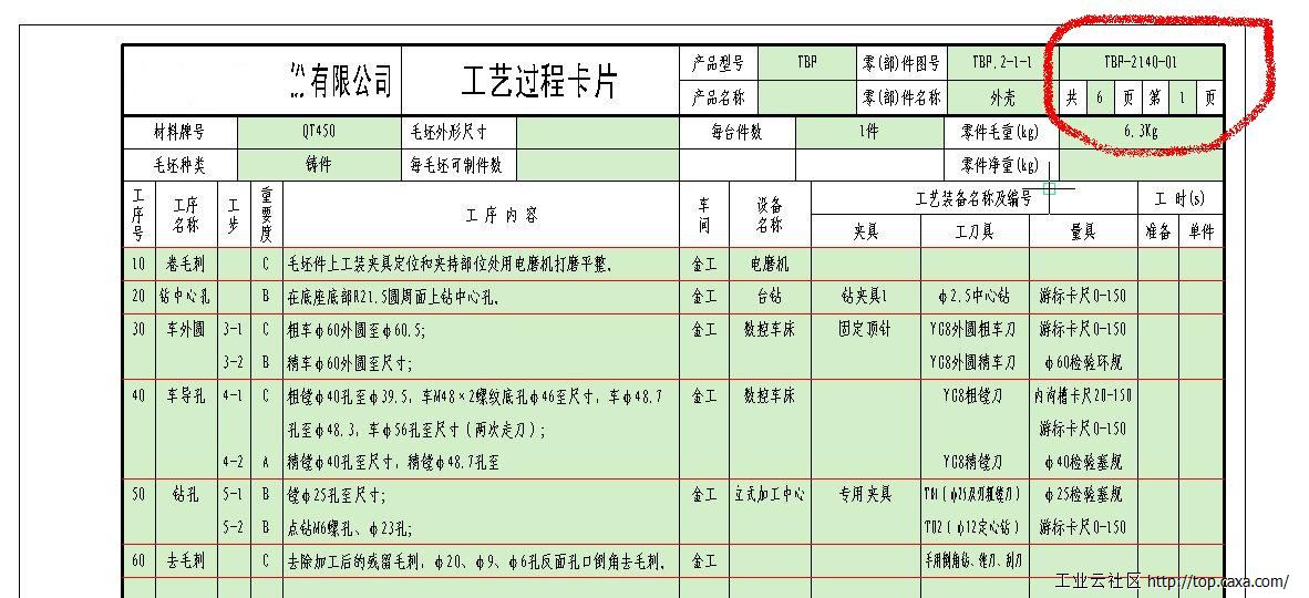

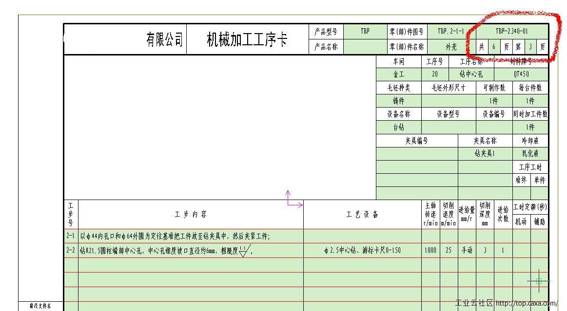

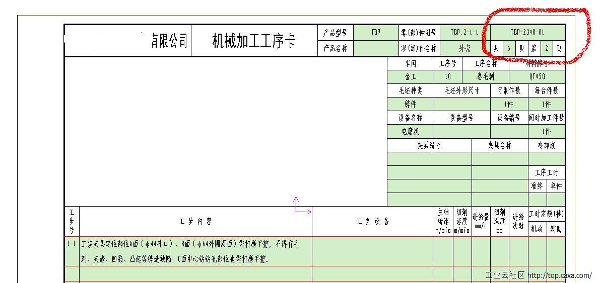

回复 7楼caxadaxia的帖子
前辈,我发图帮我看下,工艺文件的编号对不对?我是按照JB9166机械行业标准来编写的。我发的是同一份规程里面做的。
28
2032
24502
发表于 2015-12-11 11:17:27 | 显示全部楼层
个人看法,这样的编号不对。
按JB9166标准,
3 总则
3. 1 凡正式工艺文件都必须具有独立的编号。同一编号只能授予一份工艺文件。
注:一份工艺文件是指能单独使用的最小单位工艺文件,如某个零件的铸造工艺卡片、机械加工工艺过程卡片、
机械加工工序卡片等均为能单独使用的最小单位工艺文件。
3. 2 当同一文件由数页组成时,每页都应填写同一编号。
比如:过程卡片的页数按实际编号,只有一页,共 1 页
工序20,30的编号相同,是不对的,顺序号要不一样。页数 也只有一页吧
如果把这些工艺文件装订一册,封面就不能有文件编号了,只能写产品名称或零件名称。

回复 9楼caxadaxia的帖子
我还有几个疑问,
1、每个零件的工艺文件是否都需要封面?
2、假如同一个零件的不同工序卡片都要独立编号,那么一个产品有很多零件组成,工艺文件的编号岂不是很麻烦,每次都要查询,否则很容易重号。而且,如果某个零件后续需要增加工序卡片,其中插入的这种卡片的编号跟前后卡片的编号是不连续的,感觉怪怪的。
