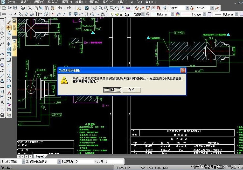

CAXA 2009 电子图版,打开做好的图档 平移中间的图片出现系统异常然后关闭!请看附件,各位大侠有遇到过这样的情况吗?

我用的2011版的,也要反应问题呢,平移,拉伸,缩放一天下来异常关闭了十几次!!

楼上用的都是具体哪个版本2009r?、2011r?.
能否上传个文件试试

我们这边用的是2005企业版升级到2009的!我传个文档你看看先!我这边文档打开不知平移会这样调整尺寸也会出现这样的错误![

发表于 2012-4-13 14:50:00 | 显示全部楼层
s9565153 发表于 2012-4-13 14:08:00
您的2009是最高的2009r5版本么,如果不是最好升级到2009r5:http://top.caxa.com/showtopic-152.aspx
我用r5操作没死机

好的,我试试!!非常感谢!!
