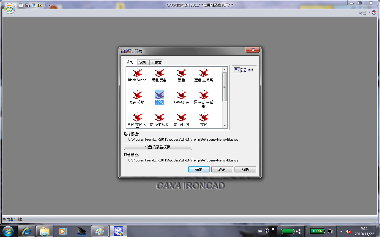

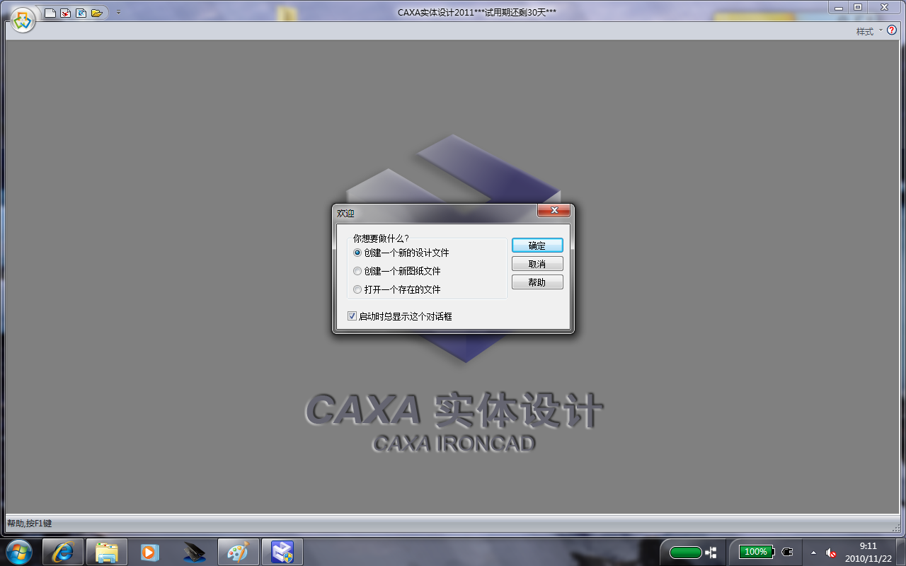

今天才装的2011试用版,进入程序正常,但是只要鼠标在工作区中有活动,程序就崩溃。难道是和系统环境有冲突?我用的操作系统是win7 32位,机器是联想x200。以下贴图示例。
选择创建新文件
png
png
选择蓝色设计环境
png

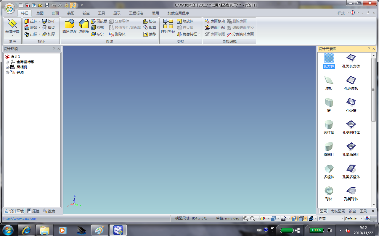

进入主界面了,目前正常。接着选择屏幕右方设计元素中的长方体(其实选别的也一样)。
png
png

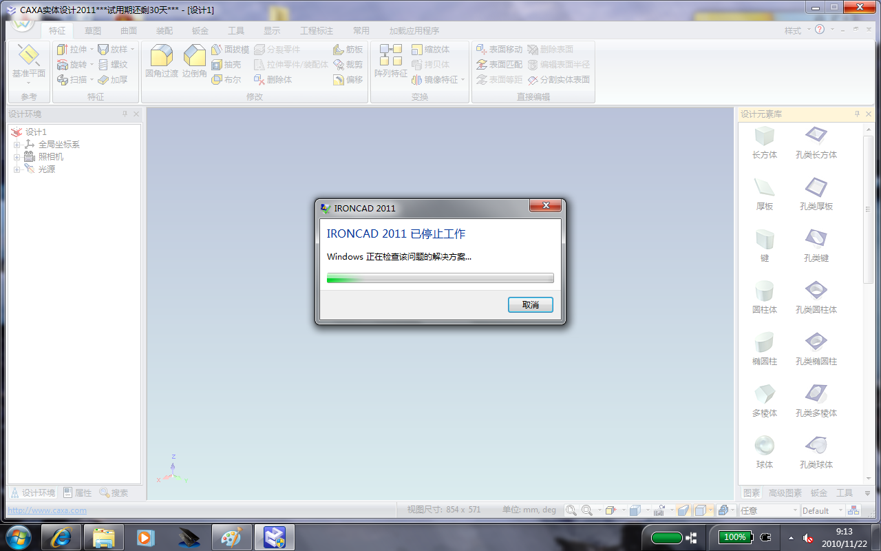

现在将长方体拖到屏幕中央,就出现问题了。
png
png

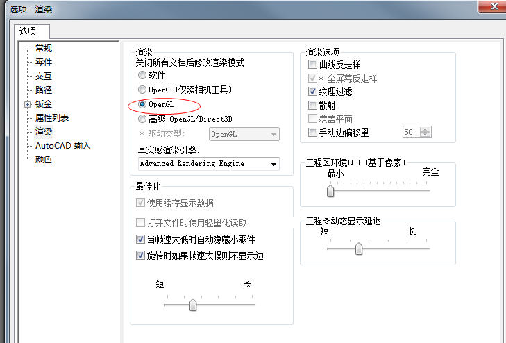

可能与显卡的兼容性有关,你试着按下图将渲染设OpenGl看看还有没有这个问题

回复 4# wangchaofeng 的帖子
4楼正确,问题已解决,谢谢!
