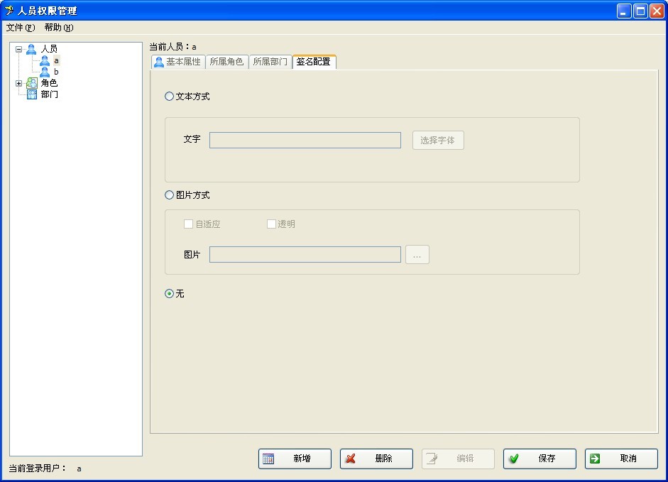

我的电子签名怎么显示不到图纸上呢?显示为找不到对应的签名配置,求大侠指点

找不到“人员权限管理”,“图文档”也没用过,怎么调用,可否介绍一下。我用的是CAXA2013实体设计。

发表于 2013-7-4 08:37:27 | 显示全部楼层
回复 8楼老藤的帖子
需要安装caxa plm软件才可以
