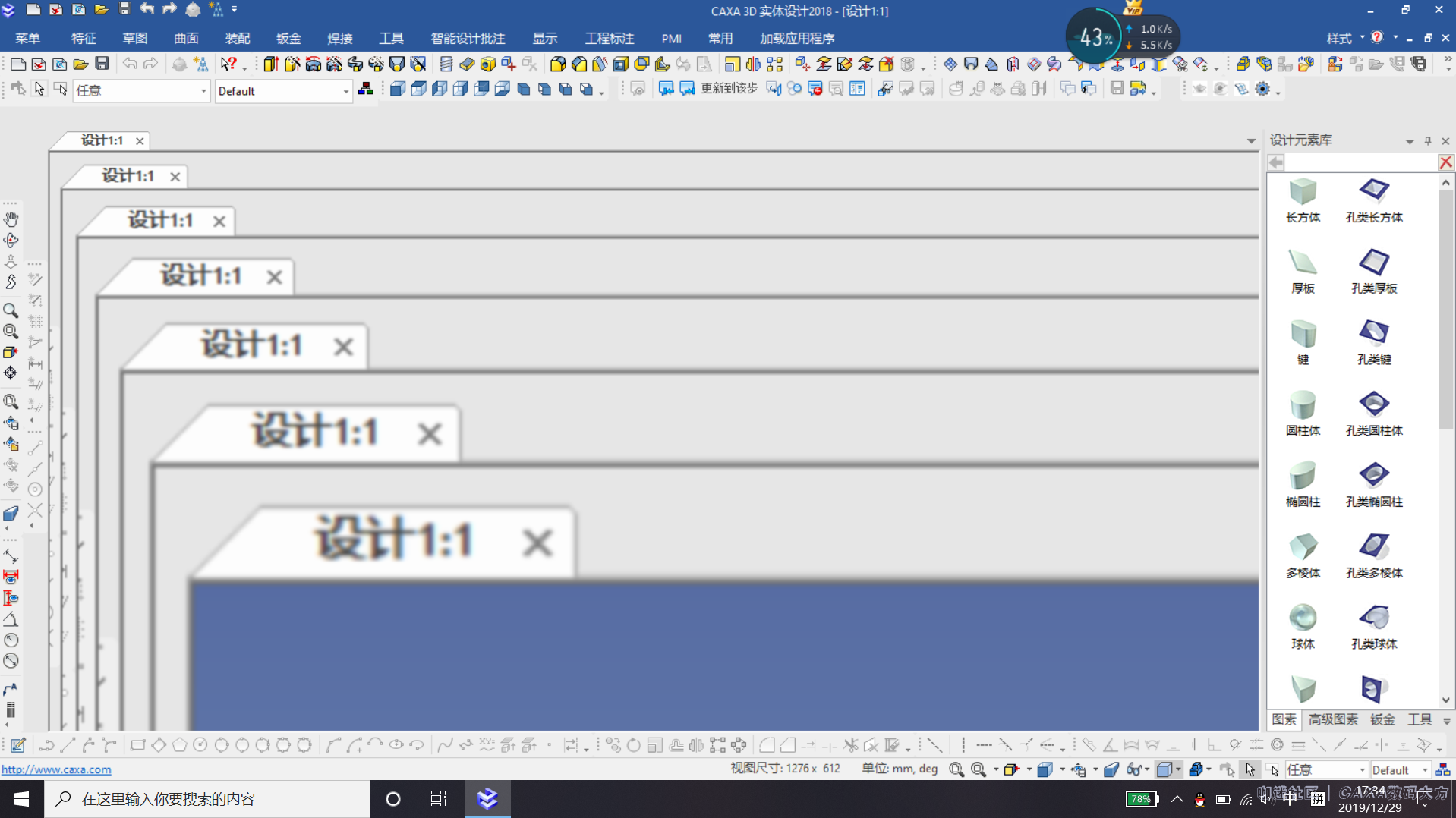

问题介绍:打开CAXA实体设计2018,进入绘图界面,此时鼠标左键每单击一次绘图区域,绘图区域屏幕就出现一个被复制的图片,叠加在绘图区域上面,如附件图片所示,试了多种方法解决不了,烦请版主给分析一下,可否有解?谢谢!!!电脑:Thinkpad T580,win10。运行PS、AI、keyshot、电子图板等都没有出现这样的问题,所以请大家帮忙分析一下,是电脑问题或是软件兼容性问题。
问题图片
问题图片

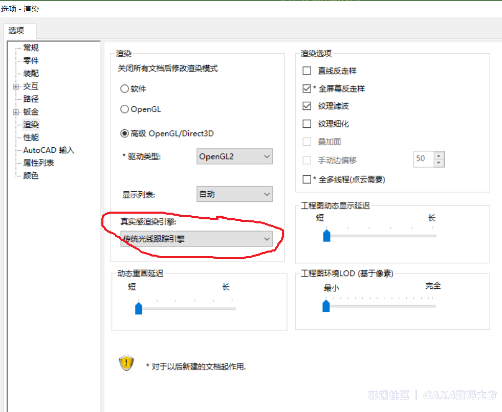

发表于 2020-1-3 11:55:00 | 显示全部楼层
尝试:真实感渲染引擎 改为 传统光线跟踪引擎。

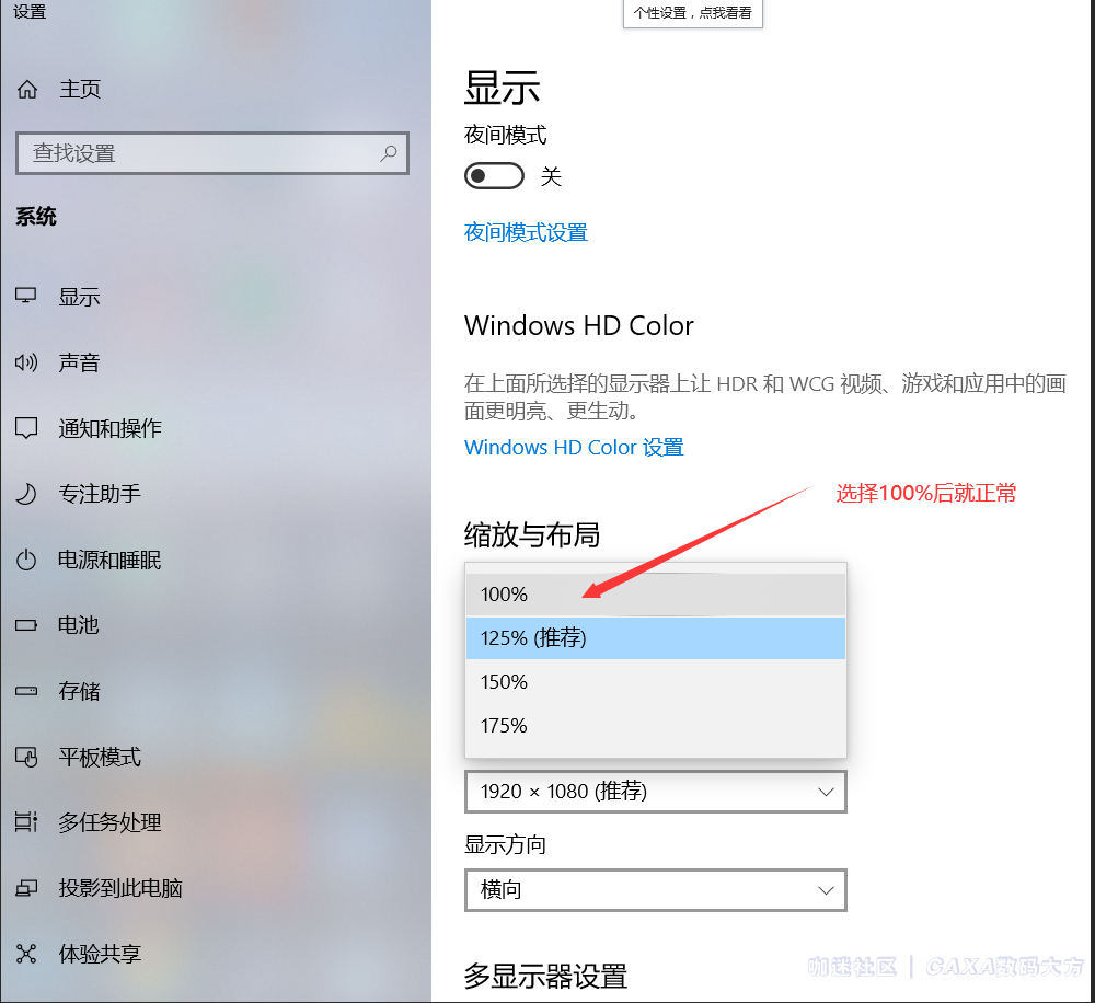

 楼主| 发表于 2020-1-3 16:45:35 | 显示全部楼层
黑云 发表于 2020-1-2 13:49
您好,请加我QQ(2247438029),远程帮您看一下该问题。
您好!问题解决了,把电脑设置中的显示“缩放与布局”选择为100%,此问题就解决了,感谢朋友们的热情参与,谢谢!!!

 楼主| 发表于 2020-1-3 16:50:17 | 显示全部楼层
您好!QQ加上了,感谢您的参与,把电脑设置中的显示“缩放与布局”选择为100%,此问题就解决了。十分感谢朋友们的热情参与。
