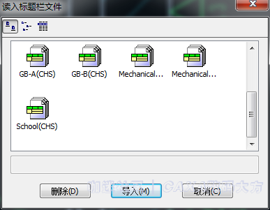

在修改标题栏时不小心点到了删除,有没有办法呀!!!回收站里面没有。帮帮忙啊   ...这个删除!

按【F9】试试

 楼主| 发表于 2020-1-8 08:59:59 | 显示全部楼层
可能是我没有说清楚,,,,您再看看

不好意思!  你这情况重装或把CHD文件考入安装目录上“C:\Program Files\CAXA\CAXA CAPP\2020\Template\zh-CN\GB”

把有这个标题栏的文件打开,重新保存这个标题栏就可以了。
