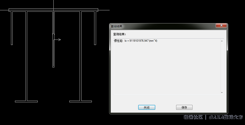

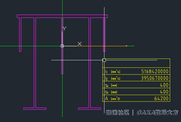

CAXA计算出来的惯性矩为什么和CAD不一样呢,实际CAD的结果是正确的。
cad计算惯性矩
cad计算惯性矩
CAXA计算惯性矩
CAXA计算惯性矩

 楼主| 发表于 2020-1-20 16:36:43 | 显示全部楼层
hhqqcc@126.com 发表于 2020-1-14 15:25
CAD里面也能算惯性矩吗?是用的插件吧?能不能上传,我对比一下
我用的是AutoCAD  Mechanical这个版本,里面有很多计算功能 还有二维有限元分析

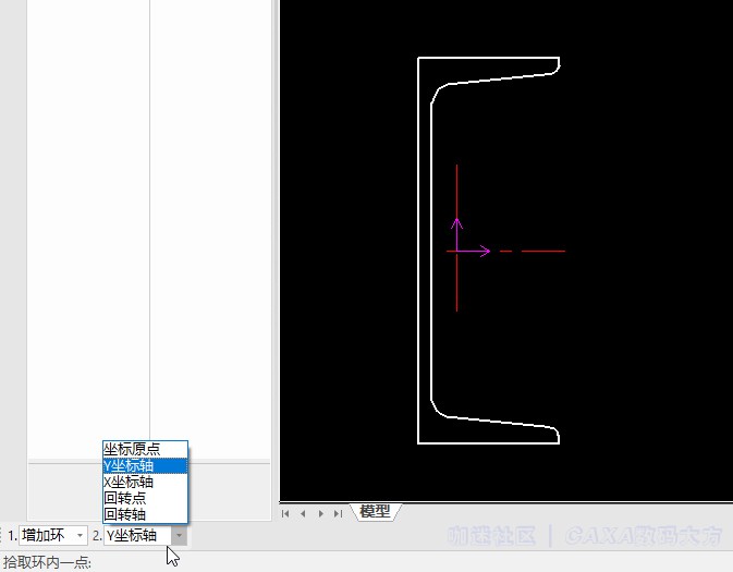

发表于 2020-1-21 17:01:46 | 显示全部楼层
好多年前我用CAXA验证过型钢的惯性矩,与参数表是一致的,所以我觉得CAXA不会错。
你提供的2组数据不一样,我推断是你的操作有问题。
你的CAXA截图里这个数据,回转轴选择的可能有误。
我猜测你在用惯性矩命令时,第2项是否选择的是“坐标原点”。这个是不对的。请更换为X轴或者Y轴,再重新验证一下。(前提是这个图形的重心放在坐标原点上)
15
40
237
237
 楼主| 发表于 2020-3-13 11:39:15 | 显示全部楼层
你提供的2组数据不一样 ...
多谢,是的我操作有误,试过了可以很正确
