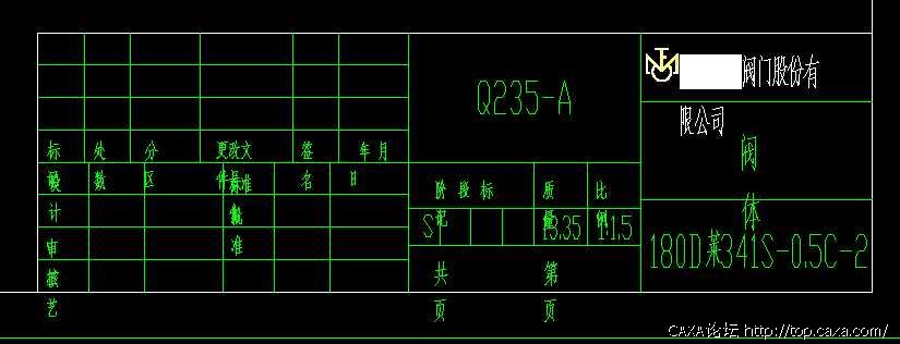

原dwg文件用CAXA R4打开,图框中标题栏文字错位,自动换行(明细表也出现这样的问题)。之前用CAXA R2打开没有问题,该怎么解决?谢谢!

发表于 2012-4-16 10:39:00 | 显示全部楼层
LZ把原DWG文件上传一下。。否则没法验证和对比啊

发表于 2012-4-16 12:17:00 | 显示全部楼层
果然有问题,呵呵

发表于 2012-4-16 13:10:00 | 显示全部楼层
回复 6# 5460zxd 的帖子
这是已经用错误的字体存过的文件吧?还是要看一下原版DWG。

发表于 2012-4-16 13:25:00 | 显示全部楼层
用电子图板定义好标题栏,打开DWG后用转图工具里转换标题栏就可以了。

发表于 2012-4-18 20:05:00 | 显示全部楼层
用07还是11r几画的图记不清了,用的是国标标题栏,用r4打开后修改日期一栏的修改时间错位,删除该时间再重新添入该时间仍然没有改变,不知是何原因。
