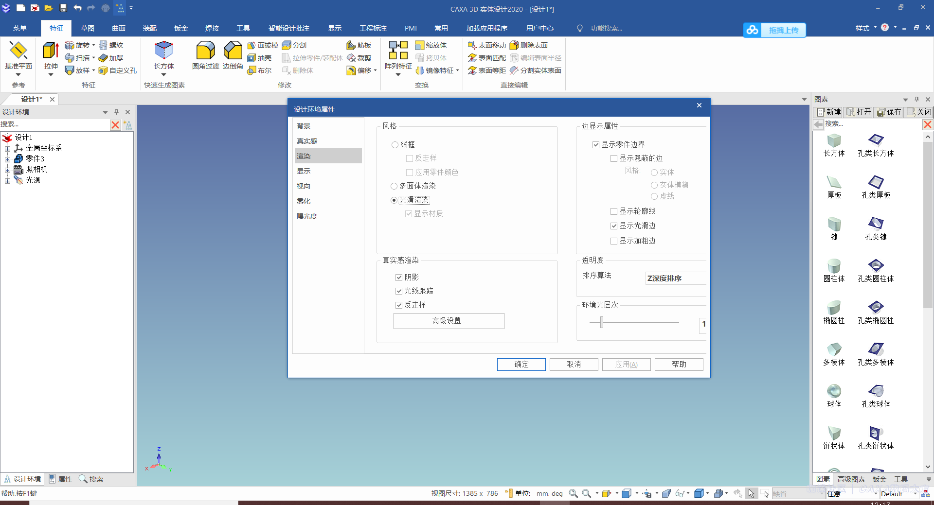

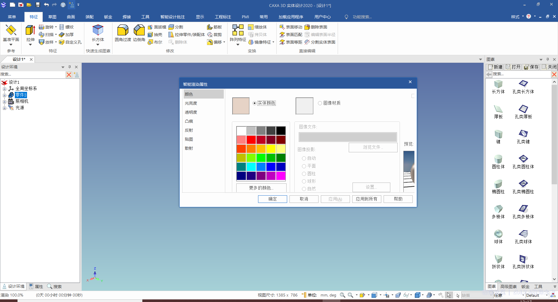

如图所示,这两个对话框,都不能完整显示caxa这个部分的功能。而且如果尝试选取对话框边缘去拉伸扩大这个对话框的尺寸,就发现不能选取。所以这些对话框内的选项无法使用了。

我的caxa2016没这个问题,该不会是新版本独有的bug吧?!

设置下系统的DPI估计就好了

我百度了一下,也觉得跟缩放和分辨率什么的有关,我用的win10系统。我把各种缩放和分辨率来回试了一遍,依然显示有问题,但是老台式机win7系统的,同样的软件,就能全部显示。超级郁闷

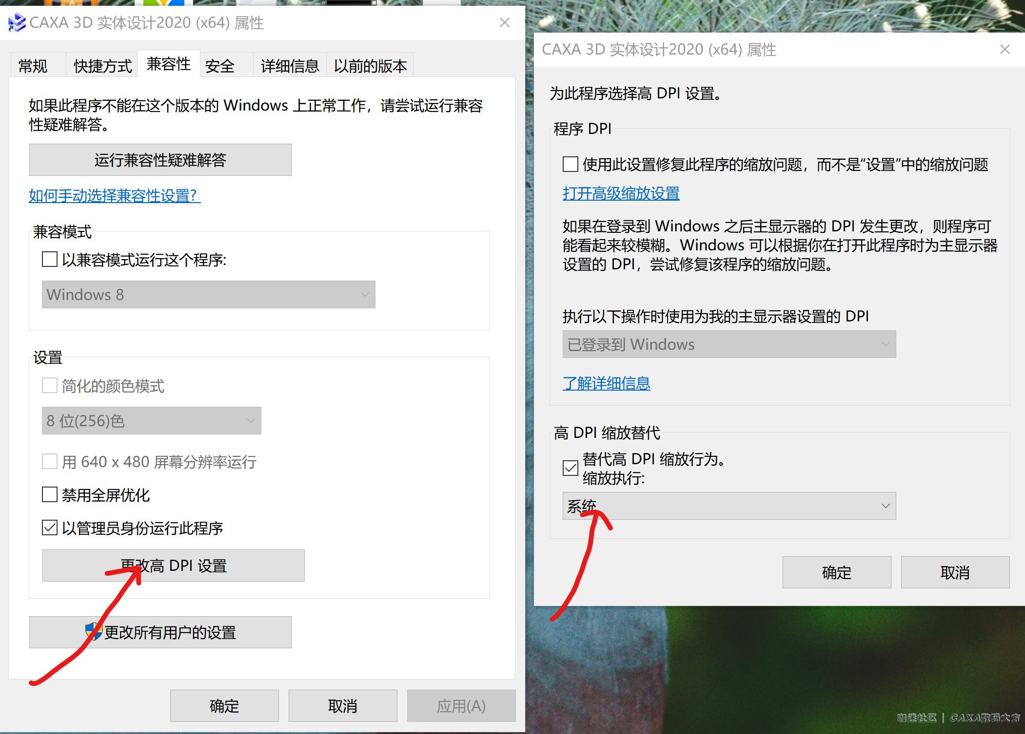

发表于 2020-2-14 11:37:53 | 显示全部楼层
这样设置试一下
