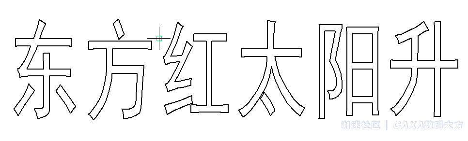

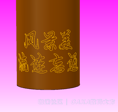

实体圆弧字

不错,漂亮。。。可以把源文件上传

圆弧实体字2.ics (3.92 MB, 下载次数: 3123) 圆弧实体字1.ics (7.27 MB, 下载次数: 3215)

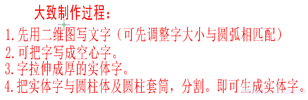

这个怎么做到的?
