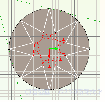

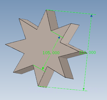

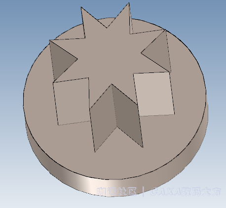

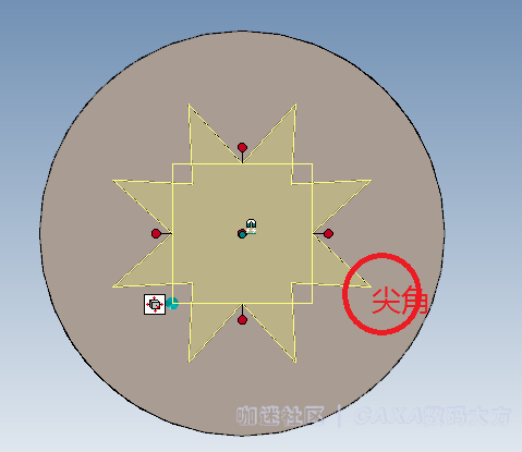

星形体的尖角如何对齐圆柱边线?
包围盒的手柄也不在尖叫上啊。。。

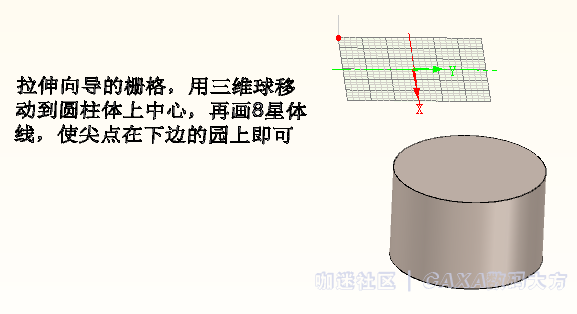

发表于 2020-2-23 16:59:49 | 显示全部楼层
765
2131
31752
发表于 2020-2-23 19:20:40 | 显示全部楼层

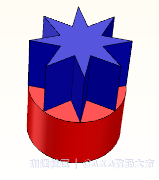

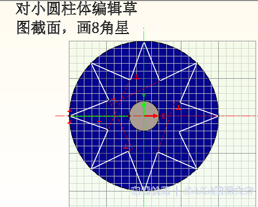

从“元素库”提“圆柱体”再对编辑草图截面也可。

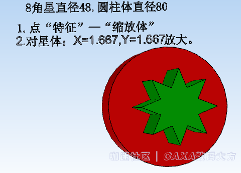

发表于 2020-2-23 20:19:28 | 显示全部楼层
若6角体已画好,也可用“缩放体”
直径缩放即可!
以上参考!

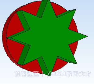

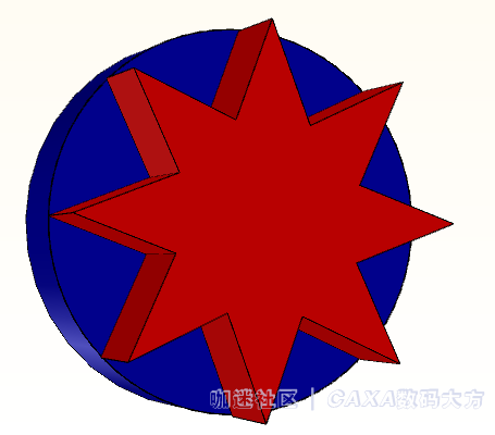

 楼主| 发表于 2020-2-23 21:23:30 | 显示全部楼层
我发现元素库里面的星形体有个特征:星形体包围盒尺寸是星形体尖角处最大尺寸的一半。所以,简单了,圆柱是50,那么星形体包围盒就是25了,就能保证星形体的尖角在圆柱上了。。。。
