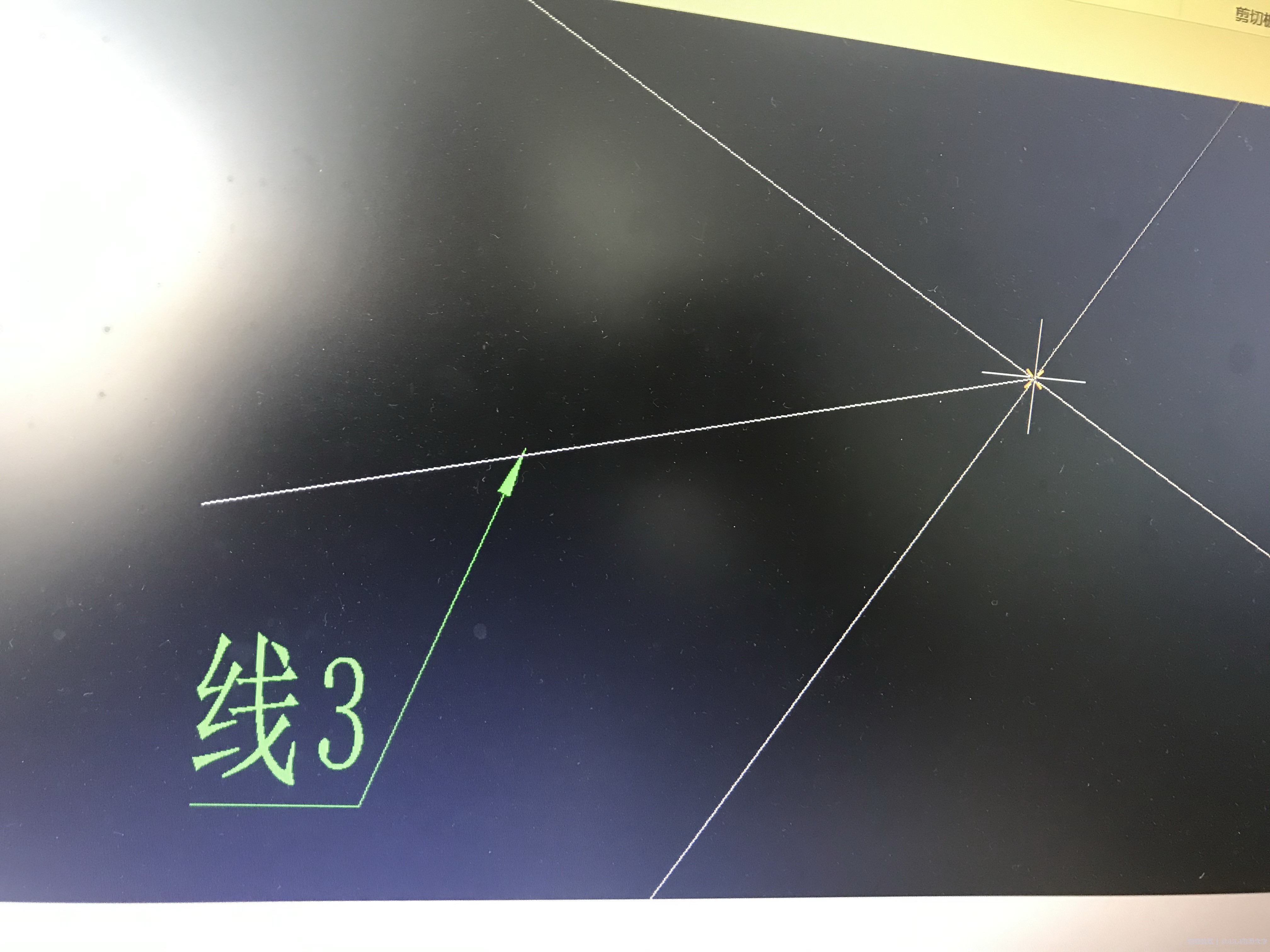

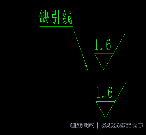

win10系统1607系统下,从2016版-2020版在"使新标注可关联"不打钩的情况下若采用空格键捕捉交点画直线3捕捉要失效的,直线画不出来(捕捉端梁 中点是没问题的),"使新标注可关联"打钩后则捕捉交点画直线3成功了,图1。另外"使新标注可关联"打钩问题还影响了粗糙度问题(缺引线),不知道CAXA大方公司为什么老是不改正这么明显的错误,"使新标注可关联"是个严重问题,可能还涉及到其他错误(捕捉打钩经常失效需要重置可能与"使新标注可关联"也有关系),下面为图示:

这么细节的问题都发现了!
实验了下确实是。
不过像交点、中点、垂足、端点……这些很经常用的捕捉,我都设置为自动捕捉了,没必要每次都要按空格键临时捕捉。
另外,CAXA系统在临时捕捉交点时,工作机制并不是让直接选择交点,而是选择2条线,分别选取2条线,这时交点就会捕捉到了。
如你图1所示,在你捕捉交点时,空格后选择交点,然后再分别选择2条直线,这时即能实现捕捉。

非常感谢,确实有效
